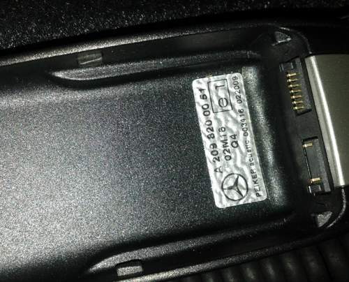

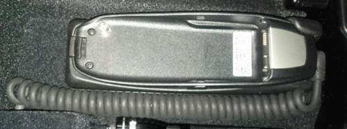

Hi Leute,
hab nen 2002er CLK320 mit Command und wie man unten sieht mit dieser Telefon Aufnahme für das alte Nokia. Nur meine Frage ist, wie kann ich das ganze bissl modernisieren und damit MP3 hören bzw. meine vorinstallierte Freisprecheinrichtung nutzen... Welche Produkte wären dafür passend ? Da gibts glaub ich von MB direkt sowas bzw. hab ich auch schon was von Viseeo gelesen, kenn mich damit aber null aus was jetzt dafür passt... Hab selbst n Smartphone, Samsung Nexus S (ähnlich wie Galaxy S II ) Bin sehr dankbar für eure Antworten ;-)

am 8. April 2012 um 7:56
Also um Mp3 zu hören kann ich dir nur das Interface von MB empfehlen. Da kannste dann jeden IPod anschließen. Kostet allerdings auch ca 400 euro bei MB. + Ipod
Ansonsten geht auch ein Aux In Kabel für 13,50€
Fürs telefonieren.: Son Viseo ding habe ich noch neu hier liegen, passte nicht bei mir =(

Verkabelung:
Also den AUX Kabel-Anschluss nimmt der Wechsler nicht weg. Der Aux Anschluss ist vorgeleistet bis Beifahrerseite Fussraum rechte Verkleidung, Steckerkupplung im Kabelkanal. Der Auxanschluss ist auf der rechten Innenseite des Handschuhfaches, zumindest beim Mopf. Der Aux entfällt z.b. beim Ipod-Interface. Der Grund ist aber nur, das das Loch nur einmal da ist und dieses der Ipod-IF benötigt. Wer ein 2tes Loch bohrt, könnte beides verwenden.
Evtl. Programmierung. Ich muss montag mal schauen.

am 24. Mai 2012 um 9:54
Zum Telefonieren, kannst Du Dir das passende von Viseeo holen. Hat den Vorteil, daß auch alle Einträge (Mobil, Handy, zuhause) übetragen werden, was bei den Teilen von MB nicht funzt. Die konnten immer nur einen Eintrag übermitteln.
Habe in meinem das Viseeo MB4 aber hatte auch die UHI Schnittstelle.
Ich denke bei der geht nur das MB2.

am 26. Mai 2012 um 7:08
du hast doch den wechsler im handschufach der kann doch mp3 wenn auch nur 99songs auf jeder cd aber 6x 99 reicht das nicht
wenn du den wechsler drin hast ist der aux außer funktion
ich habe bei meinem clk 350 bj 2007 voriges jahr auch die schale für das nokia handy bei mercedes gekauft bei ebay habe ich mir dann noch das passende handy ersteigert klappte sehr gut war aber immer sehr umständlich denn dann mußte ich immer mein handy ausschalten und im auto meinen pin eingeben ( ich habe eine nummer unmd zwei gleiche simkarten vor ein paar wochen habe ich mir dann das bluetool modul bei mercedes gekauft (263€) handy schale ausklicken bluetool modul anklicken
ansonnsten gibte es bei mb nur die teure version mit ipad oder iphone
