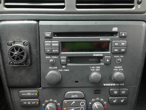

in meinem V70 Bj.01 war eine Freisprecheinrichtung mit Handyhalterung für ein Nokia 6210 (?) neben dem Radio HU-603 eingebaut, ich habe den Wagen erst seit ein paar Monaten.
In der Smartphone-Ära nutzt man sowas natürlich nicht mehr. Jetzt habe ich ohne lang zu überlegen die Handyhalterung von der Blende links neben dem Radio abgeschraubt, das mit Schraubverschluss versehene dünne Kabel abgeschraubt und das mehradrige Kabel kurzerhand durchgeknipst.
Die Kabel wurden beide durch eine Bohrung unter der Grundplatte der Handyhalterung in die Mittelkonsole geführt.
Das Ganze war natürlich irgendwie mit dem Radio gekoppelt, da habe ich aber keine Ahnung von und auch vorher nicht dran gedacht.
Lange Rede kurzer Sinn: Das Radio ist jetzt "tot", nichts geht mehr.
Habe ich was kaputt gemacht und brauche ein neues Autoradio, oder lässt sich das regeln?
Für Tip's wäre ich sehr dankbar.

Erstmal baust du das Radio aus und entfernst den Stecker der FSE vom Rückteil. Dann schau, ob das Radio wieder anläuft. Zudem würde ich dann einen CAN-Bus-Reset ausführen.
Selbst wenn dein HU auch dann noch keinen Mucks macht, kann man immer noch zum Volvo-:) und lässt dort den Fehlerspeicher auslesen. Natürlich schaut man sich dort gemeinsam die Fehlercodes an und interpretiert, ob das Ergebnis im Zudammenhang mit dem HU steht.
Und selbst wenn das alles nichts mehr bringt und das HU zerstört ist - besorg dir ein gebrauchtes HU aus dem gleichen Modelljahr (nicht Baujahr!), bau es rein und betrachte die Investition als Lehrgeld.

Falls das Radio trotz diverser Reset nicht will, könntest nachschauen ob das Gerät eine Sicherung hat und die kontrollieren ob noch gut ist. Wenn das nicht hilft sollte jeder Radio Techniker dir helfen können.
am 21. Februar 2016 um 9:34
Wenn radiotechniker Hand anlegt macht er es auch nicht für lau , denke ein gebrauchtes Radio hat jeder gute Händler liegen , hier jedenfalls , also einfach mal fragen
Wenn Du das Radio ausbaust bitte unbedungt den CODE vom Radio aufschreiben, ansonsten wird es nicht mehr funktionieren
Falls da wirklich ein Kurzschluss passiert sein sollte, glaube ich nicht dass allzu viel sein wird, weil " ja nur der Eingang " vom Hdy betroffen sein wird. Also mal anschauen lassen lohnt sich bestimmt.
