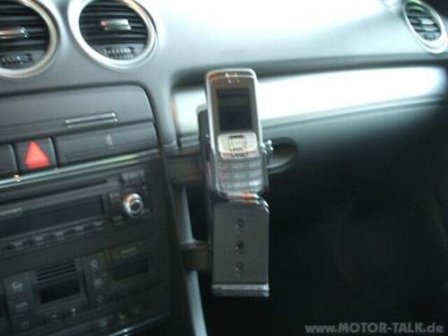

Hallo tezammen,
ich bin neu hier und auf der Suche nach einem Adapter/ Handyschale für die Freispecheinrichtung in meinem Cabrio.
Radio Symphonie mit so einem Handyhalter rechts an der Seite.
Gibt es eine Liste, in der ich sehe welche Handys dafür passen und welchen Adapter ich kaufen muß??
Hat dieses Radio wirklich kein Bluetooth ?
Vielen Dank im Voraus,
Jan

Moin Jan,
kann ich kaum glauben. ich habe auch diesen Halter am Armaturenbrett - allerdings mit dem Concert Radio. Die Bluetooth Einheit
ist mit dem Halter "gekoppelt", sollte auch bei Dir funktionieren. Schon mal nach Anleitung versucht, das Handy zu koppeln ? (sicher...)
Soweit ich weiss, sucht die FSE 30 sek. nach Einschalten der Zündung nach BT Geräten...
Und - da BT, kann ich auf die Handyschale gut verzichten - Handy wird natürlich nicht aufgeladen...
Ansonsten gibt es auf der Audi Seite eine Liste, mit welchen Handys die FSE funktioniert.
Uwe

Hi Jan,
die Anzeige im Instrument ist nur die Funkuhr......
Hast Du keine Bedienungsanleitung ? Im Radio gibt es keine Menupunkte, um das Telefon zu koppeln.
Meine Anleitung ist jetzt im Auto, aber sinngemäß sucht die FSE/Radio ca. 30 sek. nach dem Einschalten nach BT Geräten.
In der Zeit muß Dein Telefon "sichtbar" sein, dann erscheint auf dem telefon "AUDI FSE gefunden" - nach Eingabe des Passwortes wird dann gekoppelt (Password bzw. Ziffernkombination) steht auch in der Bedienungsnaleitung.
Wenn Du keine hast, kann ich später mal nachschauen.
Kompatible Geräte: versuche es mal hier:
http://www.audi.de/.../datenbank_fuer_mobile.html
Uwe

Moin,
genau das meinte ich....ich kann mir nicht vorstellen, dass BT bei Jans Auto nicht vorhanden sein soll....meiner ist ein Jahr älter und da geht's (concert Radio). Die BT Schnittstelle ist meines Wissens auch in der Handyvorbereitung integriert, hat nichts mit dem Radio zu tun.
Wir sprechen doch über diesen Riesenhalter, der rechts neben der Mittelkonsole verbaut ist ?
Die HAndyschale braucht man dafür nicht.....die ist nur zum LAden wichtig...
Uwe

nehme dein handy in die hand mache die zündung vom auto an!
suche in deinem handymenu nach"bluetoothgeräte koppeln" oder so ähnlich.
dann findet er audi.....
dann den pin 1234 eingeben und fertig.

okay hat geklappt ist doch gut.
@ Jan,
wahrscheinlich musst Du in Deinem Handy noch einstellen, dass es sich automatisch wieder verbindet, wenn es die AUDI BT findet. Die Verbindung wird bei jedem Ausschalten der Zündung getrennt......
