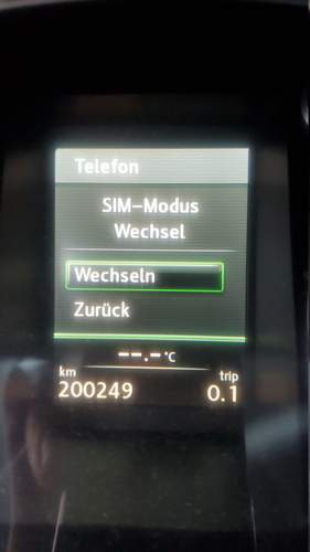

Meine ersten beiden Antworten in deinem Beitrag aber 1 hast du ja schon beschrieben, dass es auf Premium im Menü steht. Das ist rSAP. Im Smartphone Bluetooth Menü ist SIM Karten Zugriff zu aktivieren. Das gleiche in grün, nur vom Smartphone aus. Wenn das da nicht aktiv ist, macht er aber glaube ich ein Fallback auf HFP = hands free profile also das von VW bezeichnete "Freisprechen".
Mit Leitung 1 und 2 meine ich wieder im KI Telefon Menü unter Einstellungen. Im Smartphone gibt's das idR nicht mehr. Damit ist nicht SIM 1 oder 2 gemeint. Leitung 1 muss dann genutzt werden. Ich schaue gleich mal bei mir im B7.
edit. Ich habe jetzt mal geschaut. Im Menü ist das nicht drin. sorry. Dann muß es per VCDS einstellbar sein in den Anpassungskanälen.

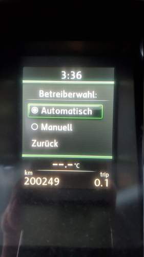

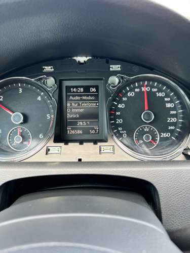

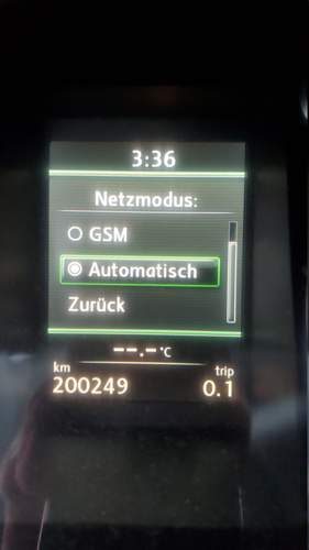

es gibt auf jeden Fall noch ein SIM Modus Wechsel. siehe Bilder.
ansonsten kannst du die FSE noch auf Werkseinstellungen setzen. Dann muss es doch gehen.

Guten Abend.
Hole das mal hoch.
Kann mit einer sagen was da der Unterschied ist von den Einstellungen vom Foto ?
Lieben Dank
