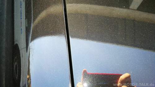

Nämlich hab ich meinen Kotflügel lackiert. Bäm! Siehe Bilder!
Jetzt bin ich am Polieren. Mit Nigrin Turbo Reinigungspolitur, weil das alles ist, was hier grad so rumliegt. Und das dauert STUNDEN mit Exzenterschleifer und Wollpad. 3 Stunden, bis es so aussah, wie auf dem Foto! Aber ich bin noch nicht zufrieden, es gibt noch fühlbar rauhe Stellen und die Reflexionen wirken auch noch etwas diffus.
Also hab ich mich gefragt, ob ich vielleicht ein Poliermittel mit etwas mehr "Biss" verwenden könnte? Damit die Dinge etwas schneller vorwärts sich bewegen! Hab erst mal im nahen Baumarkt rumgestöbert, aber die verkaufen irgendwie nur überteuerte Ramschware dort, die keinen grossen Unterschied zum bereits vorhandenen Nigrin-Zeug erhoffen lässt. SONAX Schleifpaste hab ich zwar noch versucht, doch zerkratzt die einfach nur den Lack. *shrug*
Also mal bei 3M vorbeigeschaut, was die so haben... Und nun bin ich vom Angebot überwältigt und frage mich, welche Produkte ich wohl in meiner Situation (es wird noch mehr zu lackieren geben) da kaufen sollte?
Dachte an:
* 3M 50417 Fastcut-Plus Perfect-It III für's Grobe
* 3M 80349 Schleifpaste Perfect-IT III extra fine für's Finish
Leider hab ich keine Ahnung, wie diese Mittel so sind. Könnte ja sein, dass die 50417 wie 320er Schleifpapier ist? Das wär dann doch viel zu grob... Und für's Finish sollte man ja vielleicht besser die 50383 nehmen, weil so-und-so?
Also dachte ich mir, fragste jemanden, der sich auskennt!
PS: Auf dem ersten Bild unten links die helle Linie da, ist ne Reflektion und kein Kratzer

Bin auch kein Lackierer aber ein guter Freund von mir. Er selber nutzt die Produkte von 3m, verarbeitet mit einem exzenter.
Ich selber habe ein schwarzen Lack
Und 3 Produkte (grün/gelb/blau)von 3m benutzt
Schleifpaste plus (grün)
Extra Fine (gelb)
Anti Hologramm (blau) ( für dunkle Lacke )
Gut abgeklebt und in der o.g Reihenfolge ohne Druck und gleichmäßig angewendet , bringt es dir den gewünschten Erfolg.
Ich war begeistert von der leichten Handhabung ( Laie )
Achte drauf deine PDC Sensoren und Alu Dekor um das Fenster und an der Dachreling penibelst abzukleben. Ansonsten bekommst du die Reste mit Geduld und einem Zahnstocher weg
Ach und Kauf dir gescheite Tücher zum Nachwischen
Viel Spaß

Ja, jetzt kommen auch erste hilfreiche Antworten dort
Anscheinend muss ich den Klarlack noch nassschleifen und dann nochmal polieren um die "Orangenhaut" wegzukriegen. Das werde ich heute mal noch ausprobieren!

Danke, genau sone Info hab ich mir gewünscht! Also 50417 (grün), 80349 (gelb) und 50383 (blau), richtig?
Der Lack sieht sehr schön aus bei Dir!
Ja genau
Die grüne hat mittlerweile diese Nummer : 51052
Gibt Kombi Pakete für knapp unter 100€
Reicht für einige Anwendung am ganzen Auto

Die Sache mit dem Nassschleifen hab ich auch gemacht und die Orangenhaut ist weg!
YAY Ich mach morgen mal nen Foto im Sonnenlicht.
