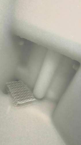

Wir verwenden das Silbernetz von WM-AQUATEC
https://wm-aquatec.de/produkt/silbernetz/
Ansicht im Tank
442e1f49-d32d-4068-9b20-4940019acf66
Gibt halt mehrere Methoden um sicher zu sein. Die 700 Liter im Schiff habe ich oft mit Silberionen steril gemacht, die 42 Liter im Wohnwagen selten nur für den Süden.
Neben abkochen bleibt noch ein Brita Filter oder eine LED UV Lampe im Tank.

Wie oben schon mal geschrieben wurde, habe ich immer ein Silberionennetz im Wassertank, das ganze Jahr über. Hält ein bis zwei Jahre.
