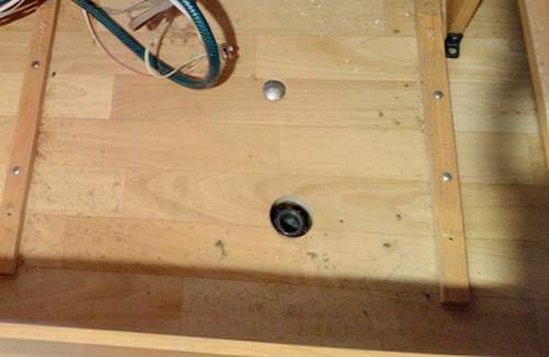

Themenstarteram 1. September 2010 um 17:26
Ja, wer lesen kann, ist klar im Vorteil.
Die hier beschriebene Möglichkeit, den Tank vor dem Winter durch lösen des Überlaufrohres zu entleeren, steht so auch im Handbuch. Muß ich jedoch überlesen haben. :confused:
Das Überlaufrohr (Standrohr wahr blöd ausgedrückt) im Tank ist mit einen Gegenstück außerhalb des Tanks verschraubt, welches durch den Fahrzeugboden ins freie führt. Dadurch kann der überfüllte Tank überlaufen oder man kann ihn vor dem Winter entleeren. Das Gegenstück ist am Gewinde bündig abgerissen, so dass es sich nicht mehr befestigen ließ. Das angehängte Bild zeigt das Rohr im Einbaulage, jedoch nach prov. Reparatur. Das Rohr wurde von unten, was man jetzt nicht sieht, blindgesetzt, damit ich wieder Wasser einfüllen konnte. Der Tank war eigentlich richtig fest.
Mich interessiert eigentlich folgendes, kommt so was öfters vor oder kann man davon ausgehen, dass hier ein Materialfehler oder Fusch beim Einbau vorliegt. Wenn ich sowas konzipiere, muss das Rohr auch 50 l Wasser auch während der Fahrt aushalten.

Ja klar, man schraubt das Rohr immer innerhalb vom Tank fest oder lose. Da aber der Tank selber kein Gewinde hat, braucht man ja ein Gegenstück was am Tankboden festgeschraubt ist. An dieses Gegenstück ist dann außerhalb vom Tank auch ein kurzes Stück Rohr befestigt, dass durch den Fahrzeugboden führt. Und dieses kurze Stück ist von der Verschraubung bündig abgerissen. Man kann auf das kurze Stück Rohr nicht verzichten, da der Tank ja nicht direkt auf dem Fahrzeugboden befestigt ist und das Wasser sicher durch den Fahrzeugboden abgeleitet werden soll. Entweder muß man des Rohr so stabil bauen, dass es nicht abreisen kann oder flexibel genug, dass es bei möglichen leichten Bewegungen des Tanks nicht gleich abreißt.

Moin,
bei mir ist das Gewinde im Tank eingearbeitet.
Selbst ausgebaut kann man mit dem originalen Verschlussüberlaufrohr den Tank abdichten.
Unten am Tank ist wie ein Konus, in dem das Gewinde drin ist.
Dort ist das kurze Rohr von unten eingeschraubt.
Img-20160902-130155
Img-20160902-135616
