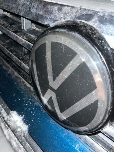

Bei mir funktioniert neuerdings der Front Assist nicht mehr, hab mal das VW Emblem abgemacht und mal geschaut ob es eventuell dahinter vereist ist, da ist kein Frost. War ,Furztrocken‘.
Das Fahrzeug habe ich seit Donnerstag, das erste mal haute er die Fehlermeldung am Freitag raus und ging seitdem nicht weg. Am Freitag hatten wir noch kein Schnee, aber am Samstag fing es an.
Das VW Emblem hat einen leichten Riss, oben am V, kann es auch dadurch kommen?

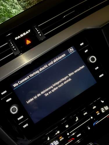

2. Ich hab nun alles getan, um Hauptnutzer im Fahrzeug zu werden.
App Installiert, angemeldet. Beide Schlüssel ins Fahrzeug genommen um mich als Hauptnutzer zu registrieren. Trotz Kundenservice spuckte er mir eine weitere Meldung raus.
Meldung: Leider ist die Aktivierung fehlgeschlagen, bitte versuche es später erneut.
Kundenservice war auch Ratlos und hat nun ein Ticket erstellt.
Bezüglich dessen werde ich euch auf dem laufenden halten.

Aber das bei Schneefall der Frontsensor schnell ausfällt ist ja bekannt da is ja nix kaputt der ist dann nur „blind“ und daher steht das ganze (auch ACC) nicht mehr zur Verfügung
es muss auch nicht akut Schnee auf dem Emblem sein.. bei Starkregen oder Schneefall werden die Radarwellen zu sehr gestreut und reflektiert, dann gibt es die Meldung
Hab das Emblem mal abgenommen, und so mal geschaut.
Auch ohne Emblem geht die Fehlermeldung nicht weg.

Hallo hatte auch mal ein Problem mit dem ACC. Hatte den orginalen Grill gegen einen schwarzen Grill getauscht und dabei war der ACC Sensor von mir verstellt worden. Bin zum Freundlichen hin ,der hat es justiert und alles war gut.

Front Assist Nicht verfügbar
Lösung:
Radarsensor wurde abgesteckt, die Kontakte wurden gereinigt, wurde kalibriert. VW Emblem wurde getauscht, aufgrund einem kleinen Riss.

Infotainment konnte kein Hauptnutzer festgelegt werden.
Lösung:
Nach Rücksprache mit dem Kundenservice von VW, musste ein neues Softwareupdate draufgespielt werden.
