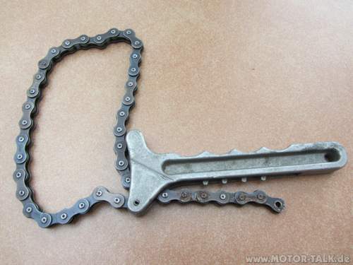

Diesen Ölfilterhalter:
Link CSP
Das ist der oben genante Oelfilterhalter (Made in Taiwan)
Und auf dem Bild sieht mann wie er dichtet.
Schrott!
