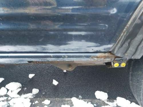

Beide Schweller ersetzen bzw Repblech einschweißen
