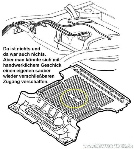

In den Tank sehen soll wohl auch nicht so einfach sein. Auf einer normalen Hebebühne kriegt man den wohl nicht raus, weil der über der Hinterachse sitzt.

Auch beim Omega sitzt der Tank über der HA, dennoch kommt man von oben an die innenliegende Tankpumpe ran. Schau mal im Kofferraum ob da eine verschraubte Öffnung ist.
