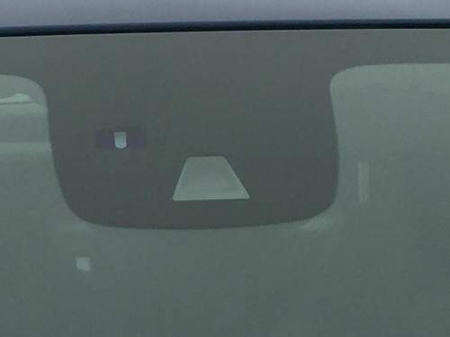

@ibmprofi schrieb am 18. Februar 2016 um 08:48:55 Uhr:
Hat schon jemand von Euch eine Frontkamera ?
Ja ich, und zwar ab Werk in der Halterung vom Innenspiegel. Die liefert allerdings keine Bilder von z.B. Bordsteinkanten.

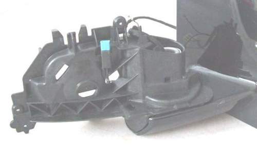

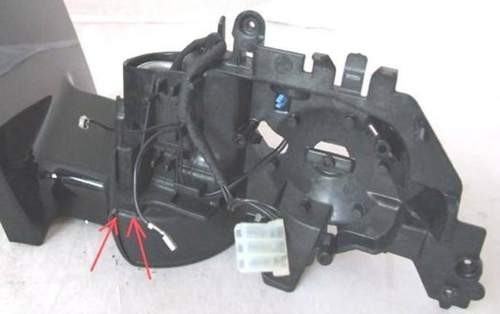

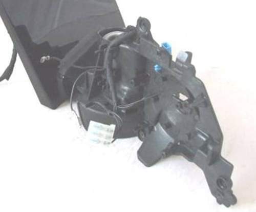

@ibmprofi schrieb am 18. Februar 2016 um 14:18:20 Uhr:
Ich habe mir schon paar Mal Ratscher an hohen Bordsteinkanten an dem unteren Spoiler geholt wenn ich zu dicht rangefahren bin. (habe das Sport-Paket mit Tieferlegung)
Nur mal so als Einwurf ins Thema ...
und wenn man versuchte die Kamera in den rechten Aussenspiegel zu integrieren ?
(sind doch klein die Dinger, versierter Schrauber sollte das schaffen können, oder ? )
Somit wäre Bordstein-Ansicht schonmal gegeben ...
durchaus eine Überlegung wert. Platz wäre genügend im Spiegel
@ibmprofi schrieb am 19. Februar 2016 um 12:02:26 Uhr:
Außerdem wärst du mit dem Kabel ruck zuck (durch die Gummitülle an der Tür) im Fahrgastraum und musst nicht durch die Motorwand.
http://www.motor-talk.de/.../aussenspiegel-de-montieren-t4914230.html
Da hat schon einmal Kollege eine ähnliche Idee gehabt. Vllt. hilft es Dir weiter.

Ja ich, und zwar ab Werk in der Halterung vom Innenspiegel. Die liefert allerdings keine Bilder von z.B. Bordsteinkanten. ;) Willst du denn die Bilder beider Nachrüst-Kameras auf dem serienmäßigen MB-Monitor vom Navi/Radio anzeigen lassen oder gibts dafür ein eigenes Display? Und baust du auch gleich eine Reinigungsanlage mit ein für die von Dreck und Insekten geplagte Frontkamera wie bei Xenonscheinwerfern?
Seit wann gibt es die ab Werk? Habe ich aber keinen Punkt in der Preisliste gesehen hmmmm
@Kopprasch schrieb am 19. Februar 2016 um 16:11:44 Uhr:
Die Frontkamera dient zur Erfassung von Verkehrszeichen (Tempolimits), vlt auch für den Lichtassi.
Danke @spreetourer
Dann werde ich die auch haben :D
Wäre natürlich geil, wenn man diese "Anzapfen" könnte. Das wird wohl leider nicht so leicht funktionieren.
