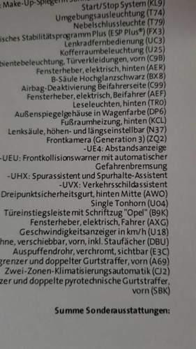

nachdem wir am Wochenende ausreichend Zeit hatten unsere neuen Opel Astra K (Sports Tourer, 1.4l Benziner) zu testen, hatten wir uns heute den Frontkollisionswarner mit automatischer Gefahrenbremsung vorgenommen, zumal wir dies auf dem Firmengelände in Südeuropa ohne eine Gefahr für Dritte ausprobieren konnten.
Doch leider funktioniert da keine Gefahrenbremsung, sondern der Fahrer muss selbst aktiv bremsen, sonst hätte es wohl nächste Woche neue Astras gegeben. ;-)
Und diese Gefahrenbremsung funktioniert bei keinem unserer drei Opel Astra Sports Tourer K, nur die roten LED leuchten, aber das war es dann auch, leider kein Bremsvorgang.
Muss da eventuell noch etwas beim FOH aktiviert werden, damit die Frontkollisionswarner mit automatischer Gefahrenbremsung funktioniert ?
Schon mal Dank im voraus.

Hast du denn das überhaupt im Auto? Dazu brauchst du das Radargerät in der Stoßstange, wenn es nur die Kamera in der Scheibe ist, dann warnt er nur. Steht aber dann auch so im Handbuch
Bei der Version mit nur der Kamera wird jedoch die Bremse automatisch „vorbereitet“ auf die folgende Bremsreaktion des Fahrers, oder?
Hab dies in der Ortschaft schon unfreiwillig getestet und Funktionierte Einwandfrei.
Auszug Betriebsanleitung :
Je nach Situation kann das Fahrzeug automatisch
sanft oder hart abgebremst werden. Die automatische Bremsung
erfolgt nur, wenn ein vorausfahrendes Fahrzeug erkannt wird, das durch
das Fahrzeugzeichen angezeigt wird S. 203.
Wenn nur mit Frontkamera ausgestattet, arbeitet das System bis zu
Geschwindigkeiten von maximal 60 km/h.
Unter einer Geschwindigkeit von 40 km/h kann das System eine Vollbremsung auslösen.

Nein! Funktioniert auch nur mit der Kamera. Das Radargerät ist z.B nur für den Adaptiven Geschwindigkeitsregeler. Habe auch den ohne Radargerät und der musste auch schon einmal Notbremsen.
@Patricck schrieb am 10. Juni 2018 um 18:24:31 Uhr:
Ich habe frontkamera gen.3, keinen Radar und mein Fahrzeug hat bereits schon unter Beweis gestellt das es auch wenn ich zu doof bin auf die Straße vor mir zu achten er für mich bremst. Geht aber nur bis 80km/h
Was denn nun? Vollbremsung bis 80 km/h? In der Betriebsanleitung steht bis 40km/h.

Habt Ihr schon mal im Boardcomputer nachgeschaut?
Man kann die Automatische-Gefahrenbremse auf nur Warnen umstellen.
Bei meinen (mittlerweile 3. Astra K) lässt sich diese Funktion aber nur Temporär deaktivieren.
Nach eine Neustart bremst es wieder von alleine und stellt die Menüeintrag auch um.
Bei dem ersten zwei Astras blieb es auf nur Warnen.
Leider gibt es bei den System öfters Fehlalarm und das reproduzierbar. Zum Beispiel im Parkhäuser in dem man zum abbiegen auf die Rampe in der Gerade etwas ausholt. Der System erfasst es nicht dass die quer stehende Fahrzeuge stehen und nicht plötzlich aufgetaucht sind und legt ein Vollbremsung hin. Sehr nervig.
