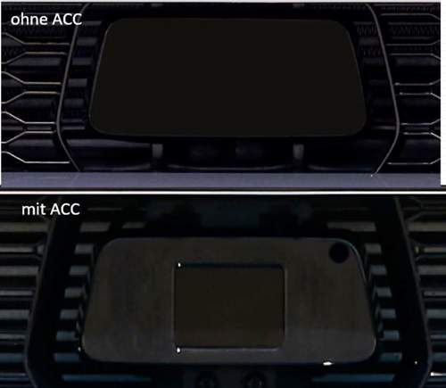

Ich habe diesbezüglich eine Frage. Ich habe die Sport Line Ausführung. Wie genau sieht deine Front unter dem Kennzeichen aus? Ist dort unten ein Radar von außen zu sehen?
Man hat unter dem Kennzeichen nur ein Radar, wenn man die Ausstattung aktive Geschwindigkeitsregelung mit stop&go-funktion (ACC)
PS ich habe kein ACC.
Radarsensor
Vielen Dank für die Erklärung. Hat mir Benson eben netterweise auch erklärt.
Ich verstehe nicht, wieso die Frontkollisionswarnung bei mir nicht klappt.

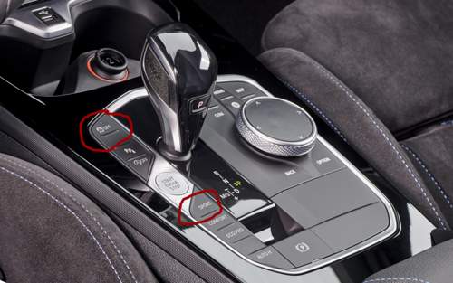

Fahrstabilitätsregelsysteme, z. B. DSC OFF aktiviert?
Wo mache ich das? Ich habe auf jeden Fall nichts angerührt.
Was meinst du genau damit?
@Mel-G schrieb am 8. September 2024 um 18:50:26 Uhr:
Du musst mal die Bedienungsanleitung durchlesen um das Auto kennen zu lernen.
Mit der DSC off Taste oder mit der Sporttaste in der Mittelkonsole.
Da du diese Tasten noch nie benutzt hast, kann es daran nicht liegen.
Tasten
Die Sport-Taste habe ich natürlich mal verwendet, die obere jedoch nie.
