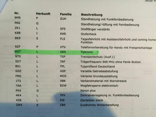

Ok, hab im Audizentrum-Chemnitz angerufen, die haben die FZN mit ihrer Datenbank abgeglichen und bestätigt, dass es sich leider um die multitrinc handelt. Allerdings will das der Besitzer/Verkäufer nicht wahrhaben...und sendet mit diese Bilder von Serviceplan, die bestätigen sollen, dass es sich um eine TT handelt....
Frag ihn einfach ob er die Rechnung der 60.000 Km Inspektion noch hat. Da müsste eine Position mit Getriebeöl gewechselt drin stehen. Das ist bei Audi alle 60.000 KM teil der normalen Wartung bei Multitronic Fahrzeugen. Evl. überzeugt ihn das.
@chargerblade schrieb am 28. Dezember 2015 um 13:32:03 Uhr:

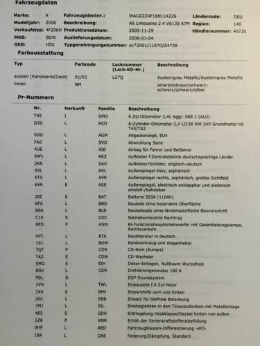

Dann soll der Spezialist mal auf myaudi.de gehen. Da steht nochmal ganz groß und deutlich
Audi A6 Limousine 2.4 130kw multitronic
...das ist ja eine Ausstattungsliste,die hat nichts mit dem Serviceplan zu tun....allerdings gibt es im Serviceheft den Ausstattungsaufkleber,dort sind alle Codes aufgeführt,die das Fahrzeug wirklich hat.....
In der Ausstatungsliste,steht auch Austerngrau und in der Annonce Schwarzmetallic.....
Die Liste erscheint mir eher als eine Liste,der Ausstattungen die es alle gab,nicht eine Liste die das Fahrzeug wirklich hat....
