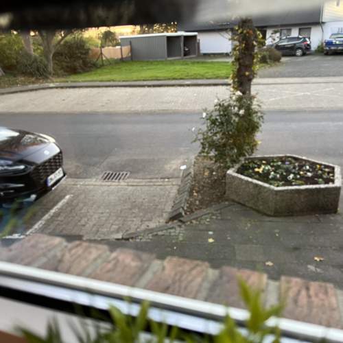

Hallo Zusammen,
folgende Situation - und jetzt ärgert sie mich so extrem doll dass ich nicht mal weiß ob ich grad heulen soll:
- Fahrzeugwäsche vor der Türe durchgeführt
- ich musste das Auto ein paar Zentimeter vorziehen
- Eingestiegen, 1 Bein auf der Kupplung, 1 Bein Draußen, Kupplung kommen lassen, wie wild an der elektronischen Handbremse gezogen, sie hat einfach nicht reagiert - und bumm.. gegen den Blumenkübel - Fotos siehe unten
....wäre ich doch nur mit beiden Beinen ins Auto.... man... man... man...
Jetzt wird meine Blödheit richtig bestraft!
Ich hab eine Vollkasko - Schaden gemeldet - Reparatur genehmigt - bis hierhin kein Problem.
Was ist kaputt:
Front der Stoßstange
Halterung des Radar unter dem Kennzeichen
PDC (vermutlich der Kabelstrang gequetscht)
Kennzeichen + Kennzeichenhalter (bereits ersetzt)
Die von der Versicherung vorgegebene Werkstatt hat die Teile bestellt. Jetzt habe ich eben angerufen, ob die schon was zu den Lieferzeiten wissen. Jetzt erfahre ich, dass das Radar an den Träger montiert wird und diese Konstruktion nicht mehr eingebaut werden darf. Der Träger ist aus Aluminium - dazu soll es eine Rückrufaktion geben, da die Träger mit Stahl ersetzt werden. Lieferzeit ist Ende Januar. Auf meine Frage ob man nicht den Halter für das Radar erneuern kann bis die neuen Teile da sind und nach dem PDC gucken kann krieg ich Wiederstand. Es wurde von Ford verboten alte Teile einzubauen....
Ich häng mal Fotos an. Vielleicht kann mir ja jemand weiter helfen. Ich bin grad echt platt. Ich bin beruflich auf das Auto angewiesen :-(

Dadurch, dass das Radar "baumelt" und nicht richtig eingestellt / vermessen ist, misst das Fahrzeug in alle Richtungen.
Ich hatte gestern 2x die Situation, dass der Notbremsassistent einsetzte, obwohl auf meiner Fahrbahn niemand fuhr. Man muss nach jedem Neustart des Fahrzeugs in den Einstellungen die Sicherheitsrelevanten Systeme immer wieder ausschalten und hoffen, dass sich das nicht wieder alleine einschaltet (ist leider passiert).
Daher -> Sicherheitsrelevant -> muss man stehen lassen
Auf meine Bitte hin, die Systeme komplett zu Chanceln bis das Radar neu befestigt wurde, krieg ich ebenfalls Widerstand :-(
