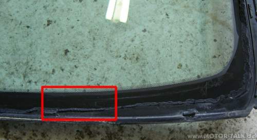

Meine 3. Frontscheibe kam in originaler MB-Verpackung in die Freie Werkstatt. Weil es damals nur einen Hersteller für die Scheibe gab.
Am besten beim Einbau dabei bleiben, denn bei mir hat MB die 2. Scheibe gewechselt und die Kleberaupe nicht richtig aufgetragen, deshalb hat es rechts im Auto immer gezogen. Gesehen habe ich das erst als die Scheibe wieder raus kam.
Im Bild sieht man die Raupe die sich beim einsetzen nicht gedrückt hat und somit nicht an der Karosse an lag.
