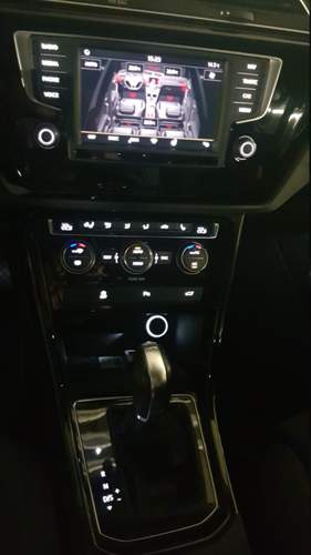

Hallo. Mein Touran 5T Highline (EZ 03.2016 0603/BWR) hat werkseitig keine Frontscheibenheizung / Klimakomfortscheibe. Welcher Touran 5T (bitte Schlüsselnummer und EZ) von euch bekam in seinem Winterkomfortpaket eine Frontscheibenheizung zugebucht? Wurde das auch schon für Bj. 2015/2016 angeboten? Da meine Frontscheibe nun getauscht werden muß, würde ich gerne die beheizte Variante "nachrüsten". Lenkradheitzung ging ja auch - über Umwege... Leider ist mir bei der Suche nach der passenden Scheibe der VW-Freundliche (mal wieder) nicht wirklich behilflich. Kann mir hier jmd. weiterhelfen? Dank und Gruß`

Also meiner ist EZ 05/2016 und hat ab Werk beheizbare Frontscheibe und Lenkrad.

@richirich13 : danke für die Info. Der "Freundliche" in RS will`s nicht glauben - ich schon... Hätte es angeblich nie ab Werk gegeben - da solle ich "mal die FIN zeigen". Damit liesse sich eine behz. Frontscheibe angeblich durch zugehörige Teilenummern identifizieren... Falls du noch Zugriff auf den Touran hast (oder wer ihn jetzt gerade noch fährt): würdest du mir die FIN des Fahrzeuges mitteilen - gerne auch off-Forum als PM an mich? War das beheizte Lenkrad bei dir auch ab Werk mit dabei? Gab`es beim Touran angeblich auch nicht. Die LHZ war echt eine Herausforderung nachzurüsten - funktioniert aber einwandfrei :-D

Hier noch ein Bild vom Klimabedienteil. Erkennt man etwas schwer. Aber bei der Sitzheizung ist zusätzlich das Symbol fürs Lenkrad. Und am Infotainment erkennt man das Logo für die Frontscheibenheizung.
Besten Dank für eure Unterstützung! Bin mal gespannt was die Freundlichen jetzt sagen und mir anbieten. Werde gerne zum Scheibentausch und Codieren sonst auch 'nen "Freischaffenden" ansteuern...
