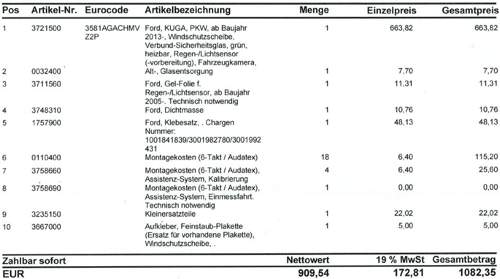

KVA ist da - €1900. Bin mal wieder erstaunt wie teuer sowas ist.
ca. 1500€ wird die Scheibe kosten, der Rest ist Arbeitszeit und der Scheibenkleber
Scheibe 1362, inkl MwSt. - Wäre mal interessant zu wissen was eine ohne die Heizdrähte für den Kuga kostet.
Die Versicherung übernimmt nur €1615. Daraufhin habe ich beim FFH nochmal nachgehakt und sie würden auch dafür reparieren. Was sagt uns das? Eigentlich werden wir überall nur beschissen.
