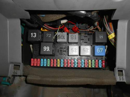

Das verhalten vom Scheibenwischer:
Stufe Intervall-keine Reaktion
Sufe aus-funktioniert :)
Wischstufe I und II-funktionieren, allerdings bleibt der wischer wennma ihn abschaltet einfach irgendwo stehn, kehrt also nicht in seine Ausgangsposition zurück.
Suche ick den fehler nun im scheibenwischermotor odda im relais?
danke, marco
Wenn ich mich richtig erinnere, gibt es im Motor einen Schleifkontakt, der die Klemme 15 durchschaltet, bis die Endlage erreicht ist. Dort würde ich den Fehler vermuten.
Edit: Vom Relais kommt ja nur der Startimpuls, der den Motor aus der Endlage dreht.

am 3. Januar 2016 um 19:57
Dauerplus am Scheibenwischermotor fehlt.

am 3. Januar 2016 um 21:20
Wenn der Wischer nicht zurück läuft ist am Wischermotor der Strom nicht da für den Rücklauf zur Ausgangsstellung. Das ist am Stecker des Motors zu prüfen.
Der Intervall kommt vom Relais.
Themenstarteram 3. Januar 2016 um 23:04
- also fehlt dann das Duerplus für den Wischer ....
UND für den Intervall der Impuls vom Relais weil auch nicht geht??
Möglicherweise hängt das auch alles zusammen. Prüfe erstmal, ob bei eingeschalteter Zündung überhaupt Spannung am Motor anliegt. Das müsste eine schwarz/graue Leitung sein.

Themenstarteram 26. Februar 2016 um 18:46
... die Zeit vergeht und ma kommt zu nix...:(
Immerhin hat er seit 2 Tagen beschlossen wieder selbsttätig in die Startposition zurückzukehren!
Er scheint seine Selbstheilungskräfte zu aktivieren :D
Das mit der Intervallfunktion scheint wohl noch zu dauern.... weiterhin ohne Funktion.
Das wird dann wohl das Relais sein. Weisst jemand welches das ist im Sicherungskasten?
Untere Reihe, zweites von links.
Das hier, auf dem Bild, hat die Nr. 99 und ist das programmierbare Relais, das "normale" hat die Nummer 19.
