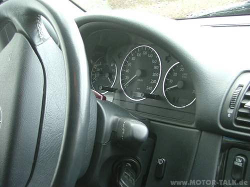

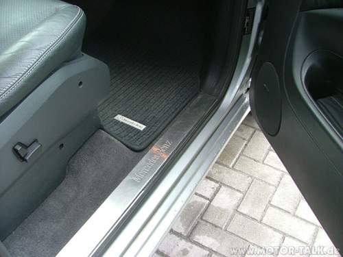

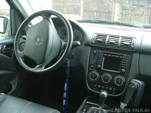

Wir haben uns vor 2 Jahren einen 2003 ML350 Inspiration gekauft. Absichtlich ein Mopf Modell und auch den 350er und nicht den 320er.
Von Privat, sehr sehr nette Familie. Nichtraucher, kein Hund die AHK nur 3xgebraucht (Kugelkopf wie neu mit Farbe).
Vollausgestattet bis auf (wenn man ganz pingelig ist): Kein Feuerlöscher, kein Safe unterm Beifahresitz, Kein Bordcomputer, kein Memory an den elektrischen Sitzen und Garagentoröffner.
Damals um die 14.500.-Euro mit einem 2ten Satz Neuen Winterreifen. 100tkm auf der Uhr.
Verbrauch 13-14Liter (fährt meine Frau). Bei mir braucht er immer 1-2 Liter mehr:D
Wir mussten in den 2 Jahren aber auch ein paar Kleinigkeiten machen.
-die Heckklappe rostet oben etwas, wurde aber auf Kulanz lackiert
-quitschen an der VA, mit einer Injektionsspritze ÖL in die Gummimanschette gespritzt-RUHE
-Standheizung einbauen lassen
-TÜV 2011 ein Stossdämpfer leicht feucht, hab beide erneuert, kein großer Akt
-2 Heizungshebel unter der Verkleidung gebrochen (ML leiden), fummlige Arbeit aber jetzt kommts auch wieder "Kalt" und "Heiss" aus der Mittelarmlehne für die Fondpassagiere
-Halterungsblech für die Steuerung Xenonscheinwerfer an der VA gebrochen-erneuert
-2 Stück Parksensoren einer vorne rechts und der andre hinten rechts defekt, auch kein Akt
-Powerlift an der Heckklappe erneuert, musste man am Schluss noch etwas hochdrücken *nerv*
Ölwechsel 8 Liter 5W30 und Bremsbeläge an der HA hat er auch mal gebraucht. Gehört aber zum Service (Verschleissteil)!
Fazit: Jederzeit wieder einen ML 350. Klar Sprit geht schon durch, aber über 2 Tonnen und Allrad, dafür geht er aber doch zügig ab!
