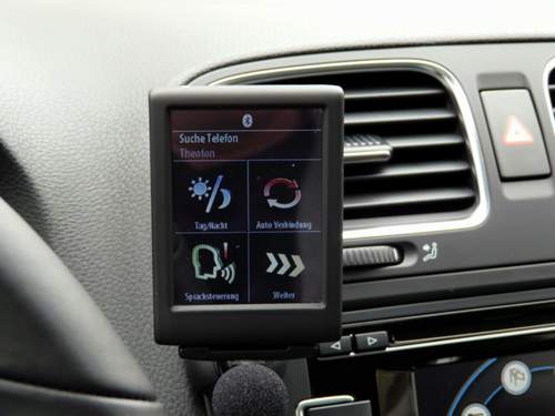

Hast du zufällig einen PDF-File mit der Anleitung/Handbuch,denn mir ist z.B. nicht klar,wo dieses System das Mikrofon hat.
Ich denke,deine Anlage ist quasi baugleich mit dem VW Bluetooth-Touch Phone-Kit oder?
[Von Motor-Talk aus dem Thema 'Nachrüstung Bluetooth-Freisprecheinrichtung Golf Plus' überführt.]
Original geschrieben von Nedla
Original geschrieben von Goleo06
Das funktioniert leider nicht, wenn du was vernünftiges haben möchtest dann geh. auf:
http://www.bury.com/cws/de/ und wähle die CC9060 aus, die hab ich auch drin, das einzige was zu demontieren ist, wäre das Autoradio.
Die CC9060 kostet um die 179.- + 69.- VW-Speziefisches Adapterkabel oder den kleineren Bruder die CC9060 Smart dann hast du was vernünftiges, sehr gut und keine große Einbauzeit bzw. Aufwand.
Ja richtig, ist die selbige wie die orig. VW Bluetooth, nur die Software ist anders (umfangreicher als die orig. VW ) PDF Datei ist auch auf der Bury Seite runterzuladen, mein Mikrofon habe ich direkt unterhalb des Monitors angebracht, siehe Bild.
