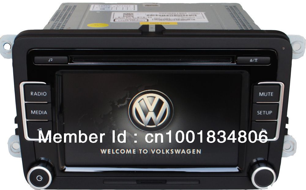

ich habe mir letzte Woche eine FSE-Premium in meinem Golf 6 eingebaut.
Alles funktioniert wunderbar, bis auf einen blöde Fehler im Adressbuch des RCD510:
Dort werden die Kontakte nicht mit Namen, sondern "--" angezeigt. Gehe ich in die Details eines Kontakts, ist dieser auch mit Inhalt gefüllt, allerdings mit vorangestellten Hyroglyphen wie z.B. $&+-skec Hans.
In der MFA+ wird alles problemlos angezeigt, daher vermute ich einen Fehler im/am Radio?
Ebenso funktioniert BT-Audio mit dem Radio nicht richtig. Viele hatten hier berichtet, dass BT-Audio quasi Sekundär läuft. Wenn ich also primär 1Live höre und vom Handy ein BT-Signal käme, würde 1Live für die Dauer gedimmt werden.
Wäre super wenn Ihr mit weiterhelfen könntet!
Schönes Wochenende und vielen lieben Dank!

Mir ist eben noch etwas bezüglich des Adressbuches aufgefallen. Wie gesagt arbeitet es in der MFA ohne Probleme. Als ich eben die Kurzwahltasten programmieren wollte, ist mir aufgefallen das mancher Eintrag aus der Anrufliste im Radio korrekt mit Name etc. angezeigt wird, mancher jedoch nicht.
Nach viel testen konnte ich folgendes als Ursache festmachen: Das Radio selber möchte die Telefonnummer immer ohne Leer- oder Sonderzeichen eingegeben haben wie z.B. 0160123456. Ist die Telefonnummer beispielsweise als 0160 123456 oder 0160/123456 oder +49 160 123456 eingegeben, wird der Kontakt nicht als Kontakt erkannt, sondern nur als "unbekannt" mit der Rufnummer angezeigt.
Im Adressbuch selber sind auch nicht die vorhandenen 104 Kontakte zu sehen sondern viel weniger. Das liegt daran, dass scheinbar unter einem "Kontakt" mehrere eigentliche Kontakte wirr zusammengefasst wurden.
Sieht dann z.B. so aus: fanie???0160123456????Michael???016012
Eventuell ist es ein Problem des verwendeten Telefons. Meine Kontakte sind ausschließlich im Format +49 170 1234567 gespeichert und werden durchweg korrekt dargestellt (in MFA und Radio/Navi).

Das RCD510 stammt vermutlich aus 2010 oder früher und hat auch noch den alten Anmeldebildschirm (http://data.motor-talk.de/.../...hirm-rcd510-dynaudio-mj2010-23879.JPG). Könnte das damit zusammenhängen?
Wie sieht denn ein "neuerer" Anmeldebildschirm aus?
(Werde mittelfristig mein Steuergerät unter dem BF-Sitz gegen ein aktuelles
tauschen, wenn ich ein neues Handy bekomme-derzeit noch Galaxy 8500 von samsung)
Themenstarteram 21. Juli 2013 um 10:50
Wenn ich richtig informiert bin handelt es sich hierbei um den aktuelleren Anmeldebildschirm:
http://www.dhresource.com/.../...adio-rcd510-usb-aux-w-code-unused.jpg

mit einem RCD 510 Bj. 2013 funktioniert die Adressbuchanzeige jetzt problemlos. Lag also vermutlich an meinem alten RCD von 2009.
Jetzt muss ich nur herausfinden, wieso RSAP nicht funktioniert.
