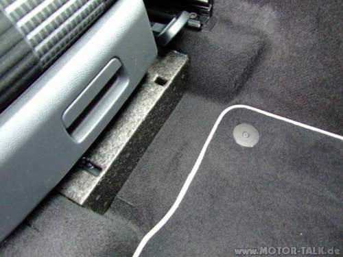

Die Steuereinheit kommt unter den Beifahrersitz.

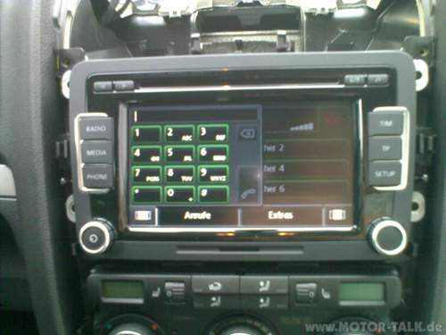

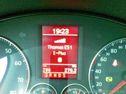

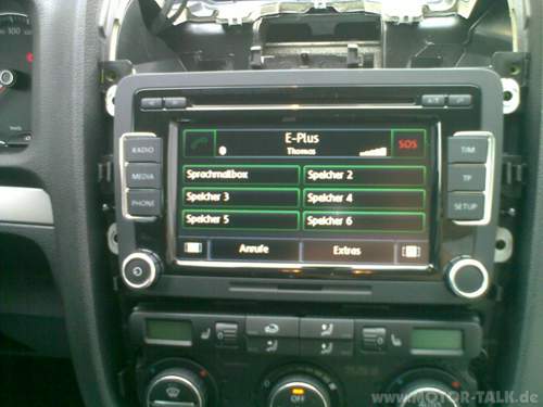

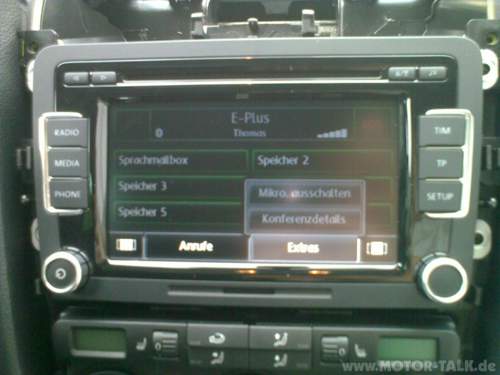

Anbei ein paar Bilder vom Umbau des RCD510 bzw. den Benutzeroberflächen der FSE
21082009192
21082009193
21082009194
+2

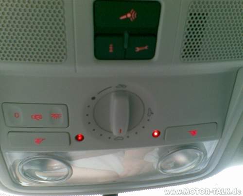

Hier noch Bilder vom sichtbaren Rest der FSE-Premium
30062008-015
Dachhimmel
Dscf0225
