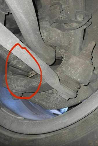

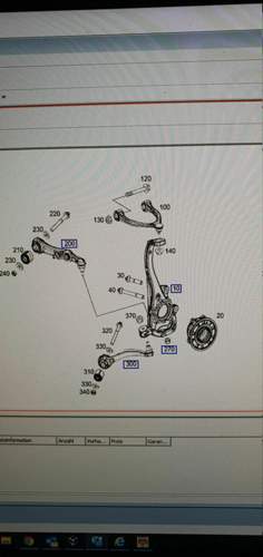

Moin. War heut beim TÜV. Durchgefallen da ausgeschlagen. Nun habe ich vergessen welches von den Gelenken das ist was Spiel hatte. Welches von denen ist das Führungs/Traggelenk unten?
Ist es das Rot eingekreiste mit der Nummer 200 in der Expositionszeichnung?
Danke :)

Und kriegt man das Gelenk einzeln getauscht? Ich mein es gibt einzeln das Gelenk man könnte aber auch den ganzen Lenker austauschen, wäre vom Arbeitsaufwand wohl einfacher :D
Führungs/Traglenker sollte die Pos. 200 sein. Ja man kann diese austauschen. Danach sollte die Spur überprüft werden.

Sorry, habe gerade nochmals nachgeschaut. Bei mir waren es die Federlenker.
Themenstarteram 22. Juli 2020 um 8:01
Das traggelenk sitzt ja dann am Federlenker, kann man wohl leider nicht einzeln tauschen sondern nur gesamt den federlenker.
Themenstarteram 22. Juli 2020 um 11:43
Und die Position 300 ist das kein Traggrlenk?
