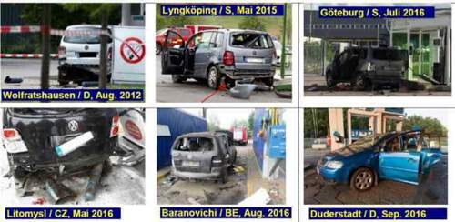

In der Tat , es ist seltsam daß VW nicht mehr für die CNG-Modelle wirbt. Allerdings hat VW bei den Erdgas-Flaschen und deren Rost sowie den mechanischen GASDRUCK-Reglern gepfuscht, die Rückrufaktionen zum Flaschentausch und 2 Explosionen/Bersten von Erdgasflaschen beim Touran waren ein gewaltiger Dämpfer. VW könnte sich in diesem Bereich neu aufstellen mit CFK-Gasflaschen und einer zuverlässigen Installation von Ventilen, Einspritzdüsen und Gasdruckreglern. Während die anderen Konzern Modelle (s.o.) ja noch da sind, fehlen Massenmodelle wie der Touran und Passat , die leider am heftigsten von den Rückrufaktionen betroffen waren. Ob und wieweit VW diese Kosten allein tragen mußte oder abgesichert war (Hersteller der rostanfälligen Gasflaschen) weiß ich nicht! Allerdings wäre es schade diesen Markt zu vernachlässigen, denn Bio_Gas und Erdgas gibt es genug und die Leitungsnetze sind ja vorhanden. Schaun wir mal ob CNG bei VW eine Nische bleibt. Der Golf 7 TGI ist ein Lichtblick weil er auch einen brauchbaren Benzintank hat wenn man mal in eine Erdgas-Wüste (England u.a.m. ) fahren muß!

ja, Eginhard hat vollkommen Recht damit, das gerade VAG dem CNG als Kraftgas massiven Schaden zugefügt hat, da dieser Laden erst nach sieben Jahren und dem sechsten beim Betanken auseinandergeflogenen Touran Ernst mit einem Rückruf der rostanfälligen Stahlzylinder gemacht hat!
Da kann der Dr. Andersen noch so smart daher kommen, das "Rumps" bei diesen Tank-Ereignissen bleibt den Leuten mit Recht viel stärker in Erinnerung!

Solange den großen Worten des VW Managers keine großen Taten folgen, halte ich das für reines Marketing Geschwätz, während in der harten Realität die LPG Angebote eingestellt und die CNG Angebote vor die Wand gefahren werden, siehe Druckbehälter Skandal.
Der Umgang mit den unsicheren und explosiven Gastanks lässt vermuten, dass wichtige Entscheider im VW Konzern eher die Einstellung der CNG Angebote um jeden Preis wollen. Und dass ihnen dazu jedes Mittel recht ist, mit dem das Image von CNG in der Öffentlichkeit zerstört werden kann, einschließlich der Gefährdung von Sachen (Tankstellen) und Personen.
