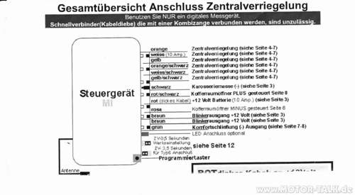

Frage: Woran kann ich erkennen, ob mein A6 tauglich für eine Funkfernbedienung ist oder nicht?
Beim Kauf vor 6 Monaten gab es nur 2 Schlüssel. Kann ich irgendworan erkennen ob es mal eine FFB für meinen Wagen gab? ZV ist vorhanden und auch die Möglichkeit die Seiten-Scheiben per Schlüssel zu schließen ist gegeben. Tech. Daten: A6 C4, 2,8 ltr, 128KW, Erstzulassung 03.1995, Avant.

Soweit du Zentralverriegelung hast, ist es kein Problem, Schau in mein Blog rein, link in meiner Signatur!
Wenn dein C4 die Nippeln (was für n Wort ;)) an den B-Säulen hat - dann haddu IR, mach mal n Bild von den Schlüsseln und poste das bitte
Funk-ZV gab es nicht serienmäßig, damals war noch Infrarot "Stand der Technik". Zu erkennen - wie oben erwähnt - an den "Nippeln" im unteren Teil der B-Säule außen.
Als Nachrüstlösung von Votex gab es dann eine Funk-ZV (habe ich bei mir verbaut). Diese wird als Zwischenstecker an die Unterdruckpumpe (bei mir im 2.6er-Avant unter der Rücksitzbank) angeschlossen.
Blinkeransteuerung und Fensterheber-Komfortansteuerung sind möglich.

Meine, von Vorbesitzer scheinbar nachgerüstete, FFB bzw. generell meine ZV spinnen regelmäßig und ich weiß nicht mehr wo ich den Fehler suchen soll.....
Die FFB dürfte eigentlich immer funktionieren, da beim Drücken der Knöpfe auch immer die Blinker blinken! Hier dürfte also weniger der Fehler liegen.
ABER! Alle gewisse Zeiten, manchmal 1x täglich, manchmal wieder 5 Tage nicht, geht die ZV nicht auf. Man drückt den Knopf, die Blinker blinken, doch es öffnet keine Türe!
Sperrt man dann manuell mit Schlüssel die Fahrertüre auf, bleiben auch alle anderen Türen zu.
Manchmal hilft es, wenn man dann die Fahrertüre öffnet, dann geht die gesamte ZV auf, zuletzt aber hilft das auch nicht mehr und man hat einfach Pech und kann die anderen Türen inkl. Kofferraum nicht öffnen.
Ein paar Mal hat es geholfen, die Beifahrertüre auch mit Schlüssel aufzusperren, dann ging alles wieder, aber auch da zuletzt nicht mehr.
Gestern abends wars wieder soweit. Frau wollte heimfahren, ich wollte am Beifahrersitz Platz nehmen und der Hund sollte in den Kofferraum. Hund musste dann im Beifahrerfussraum mitfahren, da ich keine Chance hatte in den Kofferraum zu kommen. Das Schloss am Kofferraum geht irgendwie auch nicht....
Heimfahrt von ca. 5km. Auto zu Hause abgestellt, Knopf fürs Zusperren gedrückt, alles ging wieder ordnungsgemäß zu und auch wieder auf (habs dann 3x mal getestet, ohne Probleme). Auch heute morgen hat wieder alles geklappt.
Was bitte kann das sein? Liegt das an Verkabelungen in den Türen (Kontakte etc.) oder ist die ZV-Pumpe schuld?
Bin echt am Verzweifeln mit dem Dicken! Es nervt so, wenn man ins Auto will, alle Hände voll hat und der Kübel geht nicht auf....

Dann baue mal die Autobatterie aus , daneben in dem Schaumstoffsack ist die ZV-Pumpe . Kontrolliere da ob alle 3 Stecker eingerastet sind und ob die Pins / Kabel in den Steckern fest sind . Schreibe auch gleich die Nummer der ZV-Pumpe auf , denn es gibt Viele mit der gleichen Nummer aber einer anderen Endung / Buchstabe .
An den Türkontaktschaltern kann es nur liegen , wenn er nicht verriegelt , also ein Schalter defekt ist und simuliert das eine Türe noch offen steht . Aufgehen müßten aber alle .
Lass auch mal hinten rechts das Fenster offen und schließe auf , auch wenn schon geöffnet ist . Wenn die Pumpe eine Ewigkeit läuft , ist irgendwo ein Schlauch kaputt oder die Pumpe selbst undicht .

Er hat gerade wunderbau auf und zugesperrt, da hab ich trotzdem versucht per Schlüssel die Fahrertüre aufzusperren! Die ging zwar logischerweise auf, doch die ZV hat nicht reagiert und alles andere blieb zu.
Hab wieder zugesperrt und bin dann zur Beifahrertüre gegangen und hab dort das selbe gemacht.
Siehe da! Alles ging auf! Und das, obwohl die ZV per Funk zu dem Zeitpunkt tadellos reagiert hatte...
Kann es dann doch an der Fahrertüre liegen?
Was ích außerdem schon bemerkt hab ist, wenn eben das Aufsperren grad nicht funktioniert per Funk, ich dann auf schließen drücke und dann wieder auf öffnen, geht's auf einmal wieder. Das passiert aber nicht immer.
Irgendwie hab ich das Gefühl, dass entweder die FFB oder die ZV ein "Problem" mit der Reihenfolge des Öffnen/Schließen hat.
Vielleicht blöd ausgedrückt, aber ich stell mir das so vor. Irgendeine Tür (z.B. die Fahrertüre) gibt der ZV ein Signal/Zustand, dass sie offen wäre, der Rest ist aber zu und deshalb macht die FFB und ZV nichts. Drücke ich schließen und wieder öffnen, habe ich die Ordnung wiederhergestellt und alles passt wieder.
