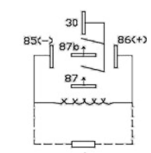

Hehe ok, also Blinkeransteuerung:
Du brauchst ein Doppelrelais z.B. dieses: https://www.conrad.de/de/...elais-12-vdc-25-a-2-schliesser-504403.html
An dem Relais schließt du an die Pins, die mit 30 und 86 bezeichnet sind, Dauerplus an.
An den Pin 85 am Relais schließt du das Kabel an was vom Zusatzstecker der ZV von Pin 14 kommt.
An den Pins 87 und 87a schließt du jeweils ein Kabel an, was zu den Blinkerkabeln von Fahrer und Beifahrerseite geht (am besten auf Fahrerseite unter der Einstiegsleiste erreichbar). E voila, Blinkeransteuerung fertig.
Ich hoffe das war verständlich beschrieben.

Sind die Kontakte am Steuergerätstecker nummeriert oder kann man die nur an nem Schaltplan oder ähnlichem ablesen?

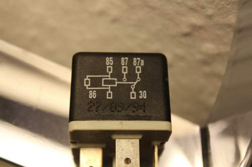

Hab gerade in meiner Elektrik-Restekiste geschaut und ein (Original-Opel-)Relais gefunden was mir sehr ähnlich zu deinem gezeigten erscheint... Einziger Unterschied in der Bezeichnung "30 A" statt "25 A"... Ich vermute das steht für Ampere... Ist das für meine Zwecke relevant?
Nummeriert ist immer der erste und letzte Pin am Stecker des ZV-Steuergeräts auf jeder Seite. Bei dem roten am 12-poligen ists aber simpel, gibt nur ein rein rotes Kabel. ;)
Die Amperezahl ist weniger wichtig. 5A würden für diese Zwecke locker langen. Wichtig ist, dass es wirklich ein doppeltes ist! Zur Not gucken ob man anhand der Nummer auf dem Relais was rausbekommt.
