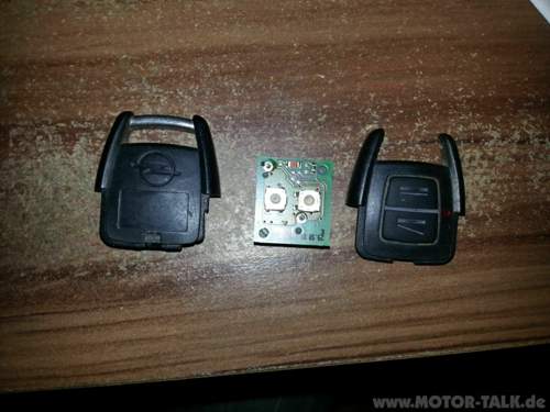

Folgendes Problemchen! Die Funkfernbedinung für meinen Omega hat nun nach 13 Jahren ihren Geist aufgegeben. Da man ja noch ne Zweite hatte habe ich mich schon mit reparieren die letzten zwei Jahre noch gerettet. Nun brauche ich eigent nur zwei Nicrotaster die da drinnen verlötet sind! habe die Suche hier schon bemüht aber für diesen Speziellen Sachverhalt ...nada!
Auf diesen Vernbedienungen Steht was von "Klekert" und 5470_00 das Baujahr 17.05.01 die MHz und ne 030 39133<-----soll das ne Berliner Telefonnummer sein ;-)))) Google schmeist auch nichts aus..
Hat jamand ne Idee wie man an diese Taster kommt oder hat jamand ne kaputte die er nicht mehr brauch?!

Ja da war ich auch schon... kenne die seiten, aber meine Fernbedienung sieht so aus wie das hintere Teil Schrafiert der Nummer 8 und da meine ich die Microtaster im inneren auf der Platine.
die Drei zum schließen / öffnen und Kofferklappe!

und ja es ist Kiekert 433 MHz ...hab nochmal auf der Platine geschaut... kann man , wenn manns weis als Kiekert identifizieren. Der link ist gut

Mein Innenleben - Kiekert
