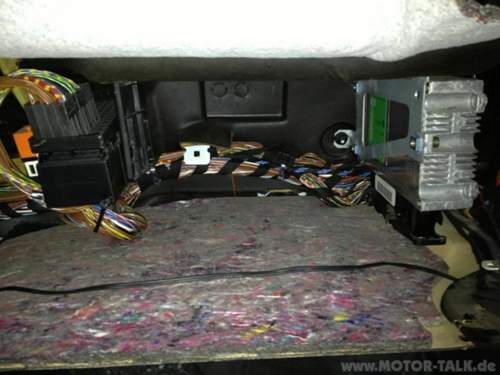

hab jetzt für mein 318i E36 Cabrio eine Funkferbedienung gekauft.
Hat von euch jemand soeine schon mal eingebaut? Wo liegt beim E36 die Zentralverriegelung? Ist der einbau schwer? Was brauch ich alles? Muss ich auf irgendetwas achten?
Schon mal danke für eure Antworten!
Tobias

hier anlleitung
Vielen Dank!!!! Besser könnt mas ja ned sehen!
