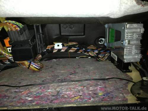

bin mal nach Anleitung vorgegangen, aber in meinem 92er 325td hab ich keinen stecker in der Mitte.
Edit:
Hab mal n Bild angehängt, wie es bei mir aussieht.

Du hast ein ZVM. Schau also ganz rechts nach. Dort sollte ein Modul an der Seitenwand sein mit einem weißen Stecker. Ggf. ist bei deinem Fahrzeug das ZVM unter der Fußstütze im Fahrerraum. Aber schau erst mal hinters Handschuhfach ganz rechts.

Das ZVM sitzt direkt an der Seitenwand neben dem ABS-Steuergeraet rechts hinter dem Handschuhfach.
Bei den neueren E36 ist die ZKE verbaut worden und diese steckt im Modultraeger hinter dem Handschuhfach.

Dir ist schon bewusst, dass es auch mal hinter der Fußstütze im Fahrerraum verbaut war?

Die ZKE war auch in neueren E36 nur dann verbaut,wenn bestimmte Ausstattungsmerkmale verbaut waren wie bspw. el.FH.
Meine 94er Limo hatte auch noch n ZVM verbaut.Und ich bin mir auch sicher,das dies in einer nackten 98er Limo der Fall ist.
Lediglich Cabrio und Coupe hatten IMMER die ZKE.
Und was Gastesa meinte,war evtl. das WiWa-Modul,das ab Produktionsbeginn ne zeitlang hinter der Fußablage im Fahrerfußraum verbaut war (wie beim 325td des Fragestellers hier,da kein WiWa-Modul auf dem Bild zu sehen ist).Das wanderte aber recht bald hinters Handschuhfach.

Wann? - Ich habe einen der ersten E36 und da war dort bestenfalls das WiWa-Modul verbaut, wie "Cap" schon anmerkte.
