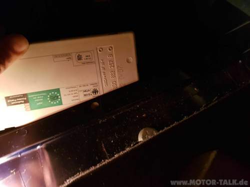

Guten Abend
Ich habe ein kleines Problem mit meinem Audi habe über die Sufu zu meinem Problem nichts gefunden.
Kurze Geschichte habe Anfang August mir einen A4 B5 1,6 102PS BJ 2000 gekauft 79000km runter Optisch sowie Technisch alles super bis mir auf der Probefahrt aufgefallen ist das die Funkfernbedienung nicht funktioniert. Nun gut dachte ich mir nicht so schlimm wird wohl nichts wildes sein da die ZV funktionierte.
Auto gekauft paar Tage danach die Batterien der Funkfernbedienung getauscht keine Funktion dann im Internet gelesen das der Schlüssel neu Angelernt werden muss verschiedenste Anleitungen probiert nichts ging.
Bin dann in meinem Urlaub zu Audi Gefahren die haben dann rumprobiert haben es dann aber auch nicht hinbekommen, haben mir dann gesagt die Funkeinheit des Schlüssels ist defekt.
Neuer wurde bestellt bin dann wieder hin und dann nach einer Stunde warten sagte mann mir der Neue geht auch nicht anzulernen :eek:. Er hat mir dann erklärt das dass Steuergerät ein Signal bekommt und mit dem Alles ok ist.
Die Funkfernbedienung bekommt auch ein Signal nun jetzt kommt der Knackpunkt die Funkfernbedienung lässt sich nicht bis zu dem Punkt programmieren an dem das Auto den Abschluss mit dem Warnblinker quittiert
Also lässt sich die ganze FFB nicht anlernen. Ich muss sagen die Jungs von Audi waren sehr freundlich und haben mir für eine Stunde rum machen nichts berechnet. Mit Rücksprache des Werkstattmeisters haben sie mir dann erklärt das dass Problem tiefer sitzt und um den Fehler zu finden das halbe Auto auseinander genommen werden muss. Und angesichts eines Stundenlohns von 160€ hat er mir davon abgraten.
Seid dem schließe ich an der Tür auf un zu aber jetzt nach ein paar Monaten wünsche ich mir doch das die FFB funktionieren würde :D aber angesichts des hohen Arbeitsaufwands bin ich mir nicht sicher ob sich das lohnen würde.
Was meint ihr würdet ihr noch soviel Geld reinstecken nur für die FFB ?
Würde solche eine Reparatur auch in einer freien Werkstatt gehen?
Hattet ihr schon mal solch ein Problem ?

ich glaube ich würde da eher versuchen auf einen Funkfehrnbedienung aus dem zubhör zurück zu greifen
Hast du vielleicht eine FFB mit falscher Frequenz gekauft ?
Bis 98 hatten die Schlüssel ne andere Platine (Innenleben), ab 98 isses ne andere. Reich ma die Nummer rüber, die in deinem Schlüssel drin steht.
Oder ein Vorbesitzer hat mal eine Pumpe ohne FFB eingebaut.
Welche Teilenummer hat denn die Pumpe?
Pumpe muss ich mal schauen glaube aber nicht das es daran liegt Auto bekommt ja ein Signal.
Schlüsselnummer hoffe das ist die richtige 4D0 837 231 N ( die Funkeinheit ist neu und von Audi bestellt worden.)
Ich guck ma eben nach, Momentchen...
Wo bekommst du ein Signal bzw. wie merkst du das?
Ne, stimmt, war nur schwer zu lesen, in meinem Schlüssel.
Jetzt wird es interessant ich kann es nur so erklären wie ich es erklärt bekommen habe :D
lt. Audi kommt das Signal bei Auto an nur der letzte schritt lässt sich nicht ausführen (Quittierender Warnblinker)
Ne, bei mir wars halb abgekratzt, vom vielen öffnen. Ich denke das N am Ende wird nicht ausschlaggebend sein, ansonsten stimmts wohl...
Guck mal nach der Teilenummer der Pumpe.
Hast du das Auto beim Fähnchenhändler oder von Privat gekauft?
Ist da mal eine neue Pumpe reingekommen? Weil es könnte sein das sie nicht richtig Codiert wurde.
Vom Händler Pumpe muss ich gleich mal schauen
Edit so hier sie pumpennummer
20171217-210815
Also die ist schonmal eine mit FFB.
