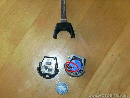

Mach mal ein Bild vom geöffneten Schlüsseln .

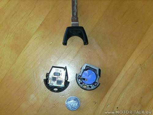

Themenstarteram 28. August 2010 um 15:34
hallo
wüßte da nicht wo da zwei
batterien rein sollten ??
habe mal ein bild gemacht
die batterie hatte ich rausgemacht
und des blaue ist ein stück papier
grüße harald
am 28. August 2010 um 15:58
denn Schlüssel hatte ich auch und dort gehören 2 Batterien rein.
Wenn nur eine drin ist halt er nur ein paar Tage , das Problem hatte ich auch!
Mach zwei neue rein und du hast ruhe .

Themenstarteram 29. August 2010 um 6:42
hallo
das eine reinkommt ist mir ja noch klar
die ist ja fest drinnen musste da ja in eine passung
reindrücken und dann ist da ein kontakt oben drüber
so ein kleines metallteil meine ich
wenn ich da dann eine zweite batterie drüberlege dann
liegt die ja nur lose oben drauf und das metallteil
biege ich ja noch auf !
habe mal ein bild angehängt und das rot umrandet
bin da jetzt ein bisschen verwirrt
grüße harald
am 29. August 2010 um 6:54
den Kontakt kann man raus nehmen , also bei mir hat es funktioniert .
