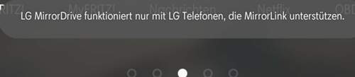

Beides im Appstore gefunden und installiert. Voller Vorfreude gleich ins Auto und direkt kam die Ernüchterung. Obwohl ich auch, wie beschrieben, die Benachrichtigungen der LG-App gesperrt hatte, plöppte immer sofort die Fehlermeldung auf. Im Hintergrund konnte ich den Homescreen schon sehen! Aber leider nix zu machen.
Lösung:
Nicht im Appstore sondern auf einer der unzähligen Downloadseiten eine ältere APK-Datei der LG Mirrordrive App gefunden (Version 1.2.1.2), installiert, die automatischen Updates deaktiviert.
Und seitdem wird das ganze Handy gespiegelt, ohne Fehlermeldung. Konnte heute zB Googlemaps, Youtube, Torque, Clevertanken im Stand und während der Fahrt nutzen!

Diese LG Drivelink App öffnet sich bei mir auch nicht, aber bei der aktuellen aus dem Appstore bleibt das Display des DP schwarz und zeigt nur den Fehler an. Bei der älteren Version springt er gleich auf den Desktop des Handy
Die LG App startet auf keinem Samsung bzw gibt je nach Version die Meldung aus das sie nur auf LG Geräten funktioniert. Das VW Infortainment System bekommt bis Version 1.2.1.2 diesen Startabbruch aber nicht mit und geht davon aus das diese für MirrorLink zertifizierte App nun läuft und angezeigt wird. Stattdessen wird aber in der Regel der halbe Homescreen und jede App (inklusive whatsapp), die im Querformat lauffähig ist, auch angezeigt. Für den ganzen Homescreen kann man statt Samsung TouchWiz alternativ Nova oder Apex (Launcher) nehmen.
