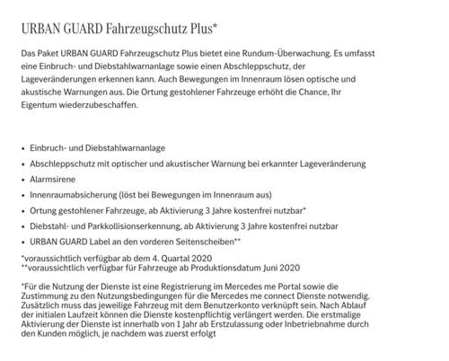

ist Dir bekannt, ob man den URBAN GUARD Fahrzeugschutz Plus nachrüsten kann oder geht das auch über ein ME Abo? P54 und P899 sind bei mir vorhanden. Vorhin habe ich gelesen, dass es nur noch P82 statt P54 gibt.
Hallo ins Forum,
@SignumFan schrieb am 18. Juli 2022 um 21:10:54 Uhr:
richtig, P54 wurde durch P82 ersetzt. Der einzige Unterschied beim P82 ist m.W. aber, dass der me-Dienst "Unterstützung im Diebstahlsfall" fürs erste Jahr automatisch dabei ist und bei Auslieferung aktiviert wird (Verlängerung per App)
Da es m.W. also keine Hardwareunterschiede gibt, kann man den Funktionsumfang durch das Zubuchen des me-Diensts entsprechend erweitern. Für meinen 213er wurde der Dienst z.B. zeitgleich mit dem ersten Auftreten des "Plus" bei einzelnen Baureihen in der App angeboten.
Viele Grüße
Peter

Für mich war und ist die wichtigste Funktion beim Alarmanlagenpaket (Urban Guard Plus) die Kollisionsüberwachung mit sofortiger Meldung ans Handy. Ob man dann rechtzeitig beim Fahrzeug ist, steht natürlich auf einem anderen Blatt.
Bei NTG 7 mit 360 Grad-Kamera gibt es bei der "Urban Guard Plus"-SA jetzt auch zusätzlich noch die Bildaufnahmefunktion mit Abspeicherung der Fotos im Fahrzeug und dann später möglicher Übertragung auf das Handy.
