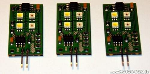

Für alle die den Threaf im A4 Forum nicht verfolgt haben...
http://www.motor-talk.de/forum/fussraumbeleuchtung-t3015831.html
Habe für die Fussraumbeleuchtung Module entwickelt. Diese Schalten automatisch zwischen weißen und roten LED um.
Sprich bei freigeschalteter Ambientebeleuchtung, Leuchten die LED rot. Beim offenen von einer Tür gehen sie auch weiß ...
Die Leuchtkraft ist um vieles Stärker, kann aber übers MMI Menü geregelt werden...
Bei Interesse einfach ein PN an mich!
mfg Christian

geht auch bei modellen mit 2G- geht bei JEDEM A4 / A5 zu codieren
Also wenn ich nicht schon welche haben würde würde ich nochmal welche nehmen :D Echt klasse die dinger!
Du hast in der originalen nur eine kleine LED drinnen die sehr dunkel ist. Wenn man die Ambientenbeleuchtung freischaltet ist das so das wenn die türe zu ist sind sie etwas dunkler wenn du dann die türe auf machst werden sie heller ca. bei offener türe 12v und bei geschlossener 9v.
In den angebotenen LEDs wurde ein kleiner Schwellschalter eingebaut der die Farbe zwischen 12 und 9v umschalten kann :-)
Somit kannst du diese Module Plug and Play gegen deine originalen tauschen und hast den vorteil das du es ohne was am Auto ändern zu müssen einstellen kannst das wenn die Türe offen ist die weiß sind und das auch heller wie die originalen und wenn die Türe geschlossen ist dann schalten diese automatisch auf rot um :-)
Es ist auch noch eine kleine Schraube vorhanden mit der du den Schwellschalter einstellen kannst also das es richtig umschaltet.
Habe diese jetzt schon länger verbaut und bin echt TOP zufrieden! Vielen dank an der stelle nochmal an den Ersteller :cool:
Mfg

bei voller ambientebeleuchtung in rot deutlich zu hell- ich hab es auf die hälfte gedrosselt (im MMi)
