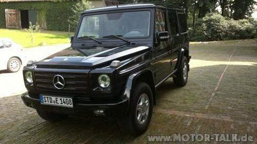

Themenstarteram 26. August 2012 um 9:02
Ich brauche dringend Rat, bevor ich mein neues G-Modell zurückgebe! Habe gestern meinen Traum verwirklicht und vom Mercedes-Händler einen 350 Bluetec abgeholt. Daten: BJ 2011, 20.000 Kilometer. Als "junger Stern" habe ich zehn Tage Umtauschrecht und stehe davor, das auch zu nutzen. Probleme:
Auf der Fahrt nach Hause (600 Kilometer) ist die Motorleistung viermal so rapide abgesackt, dass ich bei Vollgas kaum noch 100 Km/h geschafft habe. An einer Autobahnsteigung sogar nur 70 km/h mit hupenden LKW hinter mir! Jedesmal bin ich auf den Pannenstreifen gefahren, Motor neu gestartet und er lief wieder, als wenn nichts gewesen wäre...
Darüber hinaus eine Frage zum Schiebedach: Dass die G-Klasse Fahrtwindgeräusche von sich gibt, wusste ich - aber ist es normal, dass ab Tempo 110 km/h aus dem Bereich des vorderen Schiebadachs dermaßen Geräusche kommen, dass eine Unterhaltung in Zimmerlautstärke nicht mehr möglich ist? (Der Wagen hat laut Händler einen Schaden am Dach gehabt, von dem man aber nichts mehr sieht...) Hilft hier evtl. ein zusätzlicher Windabweiser?
Danke für eure Hilfe!

So, kurzer Zwischenstand: Der Händler bei mir vor Ort zeigte sich ein wenig "erstaunt" darüber, dass der Wagen diese Probleme hat (Zitat: "Das hätte man doch sehen müssen...")
Also: Der Fehlerspeicher hat nix hergegeben - wahrscheinlich, weil ich den Motor immer wieder gestartet habe und dadurch Daten gelöscht wurden. ABER: Ein Öl(?)schlauch zum Turbolader und eine Dichtung waren defekt. Das haben die Mechaniker - auch ohne gespeicherte Fehlermeldung - ziemlich schnell am vielen Öl im Motorraum bemerkt :-(
Morgen kommen die Neuteile und dann wird das repariert. Der defekte Schlauch erklärt (hoffentlich), warum der Motor in den Notlauf geschaltet hat.
Schiebedach: Hier hat man in der Werkstatthistorie festgestellt, dass bei 15.000 KM ein neuer Motor und ein neuer Windabweiser eingebaut wurden. Allerdings wohl von einem Praktikanten. Die vordere Dachkante ragte 4 Millimeter über das Dach!! (Zitat Werkstattmeister: "Die Werkstatt hat offensichtlich keine Probefahrt gemacht und der Vorbesitzer muss taub gewesen sein...")
Morgen werde ich den Wagen ausgiebig fahren und dannn entscheiden, ob ich ihn umtausche...

So, die Werkstatt wollte mich unbedingt "vor dem Mittagessen" anrufen, damit mir das Essen wieder schmeckt ;-)
Motor: Schlauch und Dichtung repariert, Turbo überprüft, neu eingestellt: läuft wie neu.
Schiebedach: Nachdem das Nachjustieren nicht den gewünschten Erfolg gebracht hat, haben sie das Schiebedach komplett ausgebaut und festgestellt, dass seinerzeit (bei 15.000 Kilometern) zwei Halterungen "falschrum(?)" eingebaut wurden. Die Kompoenenten wurden jetzt richtig zusammengesetzt, Schiebedach liegt plan: keine Windgeräusche mehr.
Jetzt bekommt er noch eine neue Windschutzscheibe, weil bei Auslieferung ein Steinschlag im Sichtfeld übersehen wurde und dann tu ich einfach so, als hole ich meinen - wie neuen - G ein zweites Mal ab :-)
