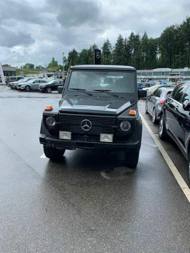

Laut deinen Aussagen Könnte ein Schweizer "Funkwagen" genau zu dir passen .
https://suchen.mobile.de/.../details.html?...Die muss man leiden mögen , aber zum Campen , Möbeltransport oder Baumaterial Transport genau richtig :
Und die Schweizer sind wirklich in einem Super Zustand .

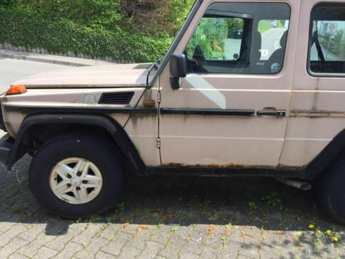

Was ist zum Beispiel mit diesen beiden Gs?
https://www.ebay-kleinanzeigen.de/s-anzeige/mercedes-g230-ge-w460-1985-h-zulassung/1925609572-216-1396
https://www.ebay-kleinanzeigen.de/s-anzeige/mercedes-benz-230-ge-g-klasse-w460-hu-h-zulassung-neu-rostfrei/1948532365-216-2492
Die sehen ja beide richtig gut aus .
Eigentlich zu gut für den Preis !
Bei dem Roten machen mich die Fotos stutzig , da passt das erste Foto nicht zu den anderen .
Und ; wo sind die Hebel für die Achssperren ?
Bei dem grauen frage ich mich wo der aus dem 230er , 136 PS herholt ?
Und wieso deutsches Fahrzeug , das sind Norwegische Kennzeichen .
Eins sollte dir auch klar sein ; ohne durchgehendes Serviceheft und Belege sind Kilometerangaben reines Wunschdenken ! die alten haben ein 5-stelliges Kilometerzählwerk !
