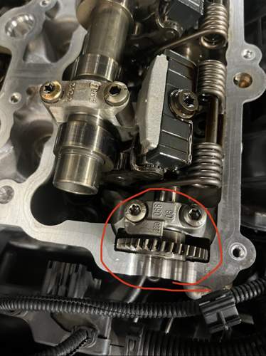

Hallo Leute,
bin leider seit paar Wochen am verzweifeln vielleicht hat jemand von euch ein Tip ich bin dankbar für jede Info die ich hier kriege.
Ich Versuch mich kurz zu halten.. Erstzulassung 2019, 540i, knapp 80kKm. Aus dem nichts, fing er beim Start an richtig laut zu Pfeifen. Laut ADAC etwas mit der Exzenterwellen, nachdem Transport zum Bmw Haus und nach 1-2 Wochen warten, dann die Antwort es ist etwas im Zylinderkopf (Ein Rädchen, genau Bezeichnung weiß ich leider nicht aber ich habe ein Bild davon) liegt am Block vom Zylinderkopf dran was eigentlich nicht der Fall sein sollte.
Nach weiteren 1-2 Wochen warten, dann die Botschaft der ganze Zylinderkopf soll gewechselt werden was schon schlimm genug für mich ist aber das schlimme ist die sind sich nicht sicher ob Späher oder andere Ablagerungen im Motor bzw. Im Öl sind.
Da ich aus der Garantie bin sieht’s für mich leider sehr schlecht aus deswegen bin ich für jede Info sehr dankbar. Falls ihr weitere Infos haben wollt oder Bilder dann füge ich das noch hinzu.
Schönen Tag euch.
Zylinderkopf
55 Antworten
...zu sehen ist das Stirnrad(-segment) der Exzenterwelle, die über Zwischenhebel den Hub der Einlassventile verstellt (VALVETRONIC).
Das Stirnrad(-segment) scheint ausgewandert zu sein und liegt am Gehäuse an. Damit hat die Schnecke des VALVETRONIC-Stellmotors keinen Eingriff mehr - aber noch Kontakt, was das Surren oder Pfeifen erzeugt - Materialabtrag und Fremdkörper im Motoröl könnten die Folge sein.
Das Stirnrad(-segment) ist Teil der Exzenterwelle (kein separates Ersatzteil) und mutmaßlich auf die Welle aufgepresst/aufgeschrumpft. Es sollte sich nicht lösen.
Deshalb besteht die Möglichkeit eines Fertigungsfehlers. Diese Diskussion - und eventuelle Kulanzregelung - würde ich anstoßen.
Im ET-Katalog ist das Bauteil als komplettes Stirnrad dargestellt - in der untenstehenden Beschreibung nur als Segment.
VALVETRONIC-Prinzip: https://www.baum-bmwshop24.de/blog/lexikon/bmw-valvetronic/

Zwecks Kulanz war es eine langes hin und her. Erstmal wollten die aus München sich nicht beteiligen, da aus er Garantie. Dann waren es 20% Materialkosten und nach viel hin und her sind sie auf 50% Materialkosten hochgegangen. Leider sind das dann mir Einbau immer noch knapp über 8k€ meinerseits. Weiß ehrlich gesagt zwecks Fertigungsfehler, ob ich da mehr rausholen könnte oder ob ich glücklich sein kann über die 50%.
Leider stellt sich die Frage für mich, nach der Reparatur (da ich den Wagen echt ungern wegstoßen möchte) ob Rückstände im Öl auftauchen. Laut der Werkstatt wurde alles durchgepustet und angeschaut und es waren keine Rückstände zu sehen aber man weiß ja leider nie.
Stehe zwischen Baum und Borke und weiß wirklich nicht wie mein nächster Schritt aussehen sollte.
...es müsste ja ein Sachverständiger bemüht werden, der sich mit der (thermischen) Fügung von Stahlbauteilen auskennt.
Ein KFZ-Fritze kann zur Ursache nichts sagen - die ZyKo-Beschädigungen sind auch so erkennbar.
Das Ergebnis der Expertise müsste dann auch eindeutig sein. Trotzdem wiürde vor Gericht - in gängiger Praxis - ein Vergleich rauskommen.
Ob sich das unterm Strich lohnt, steht dahin.
Das mit den Fremdkörpern wird abschließend nicht beurteilt werden können - die können im Rücklauf sonstwo unterwegs sein, bevor sie im Filter landen.
Ausbauen (muss ja sowieso sein) schauen ob am Gehäuse Material abgetragen ist, Wenn nur Schleifspuren den Filter ausbauen und auf Späne kontrollieren.
Wenn an bei den Stellen keine Späne zu sehen sind (Abrieb wäre OK) eine Motorspülung machen und der Sache eine Chance geben.
