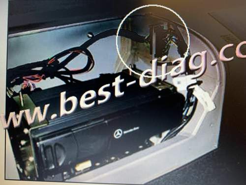

wenn es ein Änderungsjahr/Mopf 2012 ist, sieht es folgendermassen aus>
in dem Fall laufen alle relevanten Daten für ESP, Distronic, Mantelrohr über den Chassis-CAN1, der Can-Verteiler befindet sich hinter dem Handschuhfach und ist jener bei dem lauter grün/grünweiße Kabel dran sind.
grünweiß = CAN-High
grün = CAN-Low
auf diesen CAN-Verteiler kann man sich mit dem passenden Stecker einfach ohne Sonstige Eingriffe draufhängen.
Voraussetzung ist da natürlich die passende CAN-Matrix um die Daten lesen zu können, wobei ich aber bei der Fragestellung davon ausgehe, dass du mit der Sache vertraut bist.

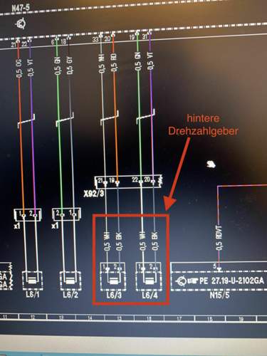

Die analogen Sinussignale der einzelnen Raddrehzahlgeber kannst Du an den Gebern abgreifen und für die hinteren Geber noch einfacher am Stecker X92/3 [Anhang] in der linken Mulde.
Ich bin aber nicht sicher, ob das für Dein Vorhaben ausreicht ?
