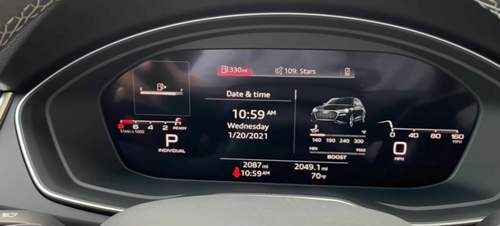

ich habe festgestellt, das in Stellung D der derzeitige Fahrgang nicht mehr angezeigt wird.
Allerdings in Stellung S oder Manuell, wird jeweilige Fahrgang angezeigt. Wurde hier seitens Audi die Anzeige in Stellung D verbannt? Ich habe auch keine Einstellung im MMI-Menü gefunden.

laut freundlichen ewt. codiren

wir haben einen aktuellen A4 (Cockpit ist ja identisch mit Q5) und einen aktuellen Q7. Bei allen Fahrzeugen wird in Stellung D der jeweilige Gang angezeigt. Warum beim 2021er Q5 das nicht mehr so ist, kann ich nicht nachvollziehen.
Wird in D dauerhaft kein Gang angezeigt, oder könnte es sein das als Du geschaut hast der Segelmodul aktiv war? Da wird bei mir nämlich auch kein Gang angezeigt das der Wagen ja rollt......

wie schon geschrieben, es wird dauerhaft kein Gang angezeigt in dem man fährt, nur bei S oder M.
Dann kann ich mir eigentlich nur vorstellen das es ein Fehler ist, ab zum Freundlichen......

Meine letzten drei Audi hatten alle die Ganganzeige in D ab Werk deaktiviert, lässt sich aber problemlos kodieren.

Ich finde es schon wichtig zu sehen in welchem Gang man fährt. Mit dem Gaspedal kann ich die Schaltvorgänge beeinflussen und auch so sparsam fahren. Schwachsinn so etwas zu deaktivieren.
Danke für Eure die Rückantworten, bei Gelegenheit lass ich es kodieren.

....mir fehlt nicht nur die Ganganzeige sondern auch die Kühlmitteltemperatur!? Oder ist die in irgendeinem Untermenü des VC versteckt?

Die Kühlmitteltemperatur wird ganz links im Virtual Cockpit als LED Balkenanzeige angezeigt, ich meine zu erkennen dass das auch nach dem Facelift noch so ist.
...Nein, bei mir nicht!
Es sieht so aus als ob Audi das mit der Anzeige wirklich gemacht hat.
