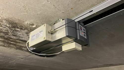

Hallo, ich habe einen SL 230 aus 11. 2006 mit programmierbarer FB im Spiegel. Für die Tiefgarage habe ich einen Handsender, der auf 433,92 MHz funkt. Leider lässt sich diese nicht in den Innenspiegel "einlesen" und im Bordbuch steht nix, welche Frequenz der Spiegel überhaupt kann.
Ich habe es schon mit verschiedenen Abständen zum Spiegel, wie in der Bedienungsanleitung erläutert, probiert. Die Kontrollleuchte blinkt im sekundentakt und geht dann nach ca 60 Sek. wieder ganz aus.
Nach der Bedienungsanleitung kann das vorkommen und man soll dann den Abstand variieren.
Geht aber weder bei 2-5 cm, 5-10cm oder 10 -20 cm und mehr.
Kann mir wer einen Tipp geben, wie ich das zum "laufen" kriege ??;):mad:

Das wird nicht funktionieren, denn Hörmann Handsender senden auf der Frequenz 868,3 MHz.
Ich habe eine Hörmann SupraMatic P und zwei ProMatic Akku/Solar Modul installiert.
In der Garage des R230 ist ein schon älterer Tor-Antrieb der Fa. GENIE.
Der GENIE Handsender sendet auf 27.015 MHz und der SL-Spiegel Sender funktioniert auf dieser Frequenz einwandfrei; mit Hörmann Empfängern klappt's nicht.

das gleiche Problem hatte ich auch:
Hörmann Tor-Antrieb Bj. 2005 und ein SL, R230, Bj 2004 mit original Sender im Rückspiegel.
Es gibt von Hörmann Empfänger, die auch auf 433Mhz. empfangen.
Dieses Empfangsteil habe ich parallel zum Original Empfänger an den Tor-Antrieb angeschlossen.
Mein Tor kann jetzt sowohl von 433Mhz, als auch auf 868Mhz. Sendern bedient werden.
Funktioniert einwandfrei.

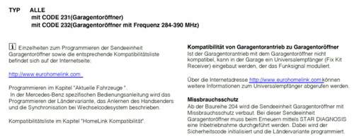

Du hast die fehlerhafte Bedienungsanleitung ,die ich letztes Jahr nach einem langen Kampf mit MB habe ändern lassen.
Du kannst noch Jahre versuchen mit den Knöpfen 1+3 den Speicher zu löschen--gelöscht wird mit 1+4
Es gibt eine interaktive Bedienungsanleitung hier:
http://www4.mercedes-benz.com/.../manual_base.shtml
hier wurde das Thema länger behandelt,bitte im Thema suchen ,da nicht als Stichwort findbar:
http://www.motor-talk.de/.../...hat-schon-einen-r231-t4362138.html?...
Homelinkseite:
http://www.homelink.com/compatible/vehicles
