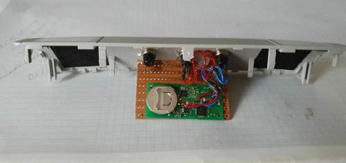

Für meinen Golf 6 habe ich einen original Taster (war mit einem Garagentorsymbol bedruckt) neben dem ESP-Taster hinter dem Schaltknauf eingebaut und entsprechend mit der original Fernbedienung verbunden. Die original FB habe ich hinter dem Schaltknauf versenkt.
Eine, meiner Meinung nach, perfekte Lösung die ich auch für den 7er wieder anstrebe.

Ich hatte mir die Beleuchtung vom Taster daneben (park lenk Assistent) angegriffen.
Die Kontakt Anschlüsse gingen ins Handschuhfach. Dort habe ich den Original Hörmann Handsender. Jedoch mit verlängerter, externer Antenne.

Ich habe mir eine Lösung für arme gemacht. Ist billig und erfüllt für mich den Zweck.
Ich habe mir einen Handsender um 6,45 Euro gekauft und ihn in das kleine Fach gelegt, welches ich nicht brauche. So habe ich ihn auch immer griffbereit.
