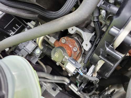

Leute kann mir jemand sagen ob das ein Garantie fall ist ? Fahrzeug ist aus 2022 hat noch Werksgarantie das Teil ist hinten links am Motor ist ein 1.5 Diesel

Moin, bei meinem Ecoblue 2.0 ist das Common Rail im selben „Farbton“ gewesen (unter der Motorabdeckung).
Da die Funktion ja nicht beeinträchtigt sei (Zitat) werde man das nicht erneuern.
Man hat es gereinigt, wo zugänglich, behandelt und mit Fettspray geschützt.
