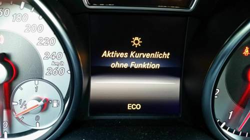

Seit heute morgens funktioniert mein Xenon auf der rechten Seite nicht mehr.
Anbei ist die Fehlermeldung aus dem Cockpit.
Weiß einer von euch ob Mercedes das als Garantiefall bearbeitet?
Hatte jemand schon solch ein Problem?
Mit welchen Kosten müsste man rechnen?
Wird der ganze Scheinwerfer getauscht?
Erstzulassung April 2013.

Hallo, ob der Xenon Brenner also das Leuchtmittel auf Garantie geht kann ich dir nicht sagen. Auf jeden Fall kann man den Brenner wie eine Halogenbirne austauschen und der Kostet +/- 80€
Da Xenonbrenner ja eine lange Lebensdauer nachgesagt wird denke ich aber das es auf Garntie gehen sollte. Grüße
Leuchtmittel gehen meist nicht auf Gewährleistung... könnte aber Kulanz sein....
einfach mal vorsprechen..denn ohne Licht ist es duster....
Soo... wird nicht über Garantie laufen, schade! Eine neue "Birne" bzw. der Brenner kostet bei Mercedes um die 150 euro zzgl. Mwst.

Nene, ich war heute schon vor Ort und habe noch ein paar weitere kleiner Mängel genannt, die ich im gleichen zug nachgearbeitet haben wollte. Alles andere wurde abgenickt und wird erledigt bis auf der Brenner, da es sich hier um eine mögliche Abnutzung handelt.
Würde ich je nach Kilometerstand nachdrücklich widersprechen, das darf nach so kurzer Zeit selbst bei täglicher Nutzung nicht defekt sein, sollte auf Kulanz gehen. Dafür hat man ja Xenon geordert und den Aufpreis gezahlt! Aber stimmt, Anspruch hat man u.U. keinen.
Dann würde ich mir aber aus Prinzip schon einen Markenbrenner von Philipps oder Osram im Netz bestellen, wie gesagt kostet die Hälfte oder noch weniger und ist absolut gleichwertig. Die Brenner-Preise sind bei MB, BMW und Audi Abzocke.

Die angeblichen Abzockpreise, wie hier ein Post über mir zu lesen ist, sind vielleicht nicht schön aber haben ihren Grund. Zündgerät und Brenner sind mittlerweile ein Bauteil, deswegen deutlich teurer.
Und eigentlich isses sogar billiger geworden. Früher hat der originale Brenner so ca. um die 80€ gekostet.
Zündgerät um die 200€.

Also es war für mich komplett kostenlos, es wurde nur gesagt das es übernommen wird. Ist glaub ich eher Kulanz gewesen (zur Neukunden Gewinnung)
Als das Auto in der Werkstatt war, hat sich heute der Meister gewundert, dass da kein Brenner drin ist. Dieser wurde am Mittwoch in der anderen Werkstatt ausgebaut ohne eine Info an mich... nicht die feine Art ...
Letzendlich ist es doch ein super Ergebnis zum Wochenende :)

heute ist das linke Xenon durchgebrannt... habe Mittlerweile ca 2000 km mehr auf der Uhr. Morgen einen Termin bei der selben Werkstatt gemacht, die sehr entgegen kommend war...
Hat sonst jemand ein Problem mit dem Xenon (ohne ils)
Habe das gleiche Problem gehabt. Bin zum Händler gefahren, er hat es gemacht und ich habe nichts bezahlt, habe auch Garantie gehabt :)
