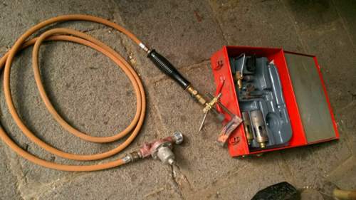

Ich habe ein Set von Barthel/Dresden, ist etwa 30 Jahre alt. Da sind 3 Brenner und einer für die Lötkolben drin. Ein großer(mind. 400W) und eine kleine(ca. 100W) Lötspitze, der Brenner dazu läßt sich in einem sehr größen Bereich einstellen. Den Preis von fast 200,- Mark(DDR) kann man mit heute sicher nicht mehr vergleichen, aber er war jede Mark wert. Der große sieht etwa so aus
http://www.ebay.de/.../232030020280?...
Habe viele Kilo Lötzinn damit durchgebracht, überwiegend für Dachrinnen und Bleche.

Haste mal ein Bild von deinem Monster?

Hier nun Bilder von meinem Gasbrenner. Die Düse ist immer die kleinste, die im Set dabei ist. Der große Lötkolben geht besser als ein elektrischer mit 400W. Der Kleine ist mit einer 8mm(Durchmesser) 100mm langen Lötspitze bestückt. Habe ich so als neu nicht gefunden, kann man aber eventuell einen großen so umbauen. Die gibt es für 20,- bis 30,-€. Der Brenner läßt sich in einem großen Bereich für den jeweiligen Wärmebedarf einstellen.
