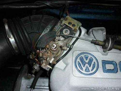

Hallo IIer Fans,
könnte mir bitte jemand sagen, wie die korrekte Spannung des Gasbowdenzugs eingestellt wird?
Ich habe eine bessere Drosselklappeneinheit incl. neuer Micro Schalter eingebaut und nach
Einhängen des Bowdenzugs bin ich mir nicht mehr sicher, ob die Spannung passt.
Auf dem Bild ist das Ende des Bowdenzugs dargestellt, zurzeit kann ich den Bowdenzug nach ca. 2 mm ziehen, ist das zu locker?
Irgendwie habe ich auch den Eindruck, dass sich das Gaspedal nicht mehr in seine Ausgangsposition zurückbewegt.
Wer hat für mich fachkundigen Rat?
Vielen Dank im Voraus.
Andy:)
Na so stramm siehts net aus..die Spannung stellts ja an der Klemmfeder auf der Rastung des Zugs rechts im Bild ein..ich klemm nen abgesägten Besenstiel zwischen Gaspedal und Sitzunterkannte ,lös vorn die Klemmfeder ,drücke an der Drosselklappe auf Vollgas und drück die Klemmfeder mit bissl Luft wieder auf die Rastung de Zuges...:)
Bei Vollgas sollte der Volllastschalter zuverlässig betätigt werden, ohne dass der Zug die DK permanent mit Gewalt am Offen-Anschlag hält (also Schalter betätigt, aber noch minimal Spiel zum Anschlag). Im Leerlauf passt es dann normalerweise automatisch.
Aber auf dem Foto fehlen die zwei Sicherungsklammern. Ohne diese ist die nächste Panne schonmal gesichert...

Hallo GLI,
welche 2 Sicherungsklammern meinst Du denn?
Die hatte ich noch nie verbaut?
Hättest Du ein Vergleichsbild?
Danke.
Andy

Wenn Du das Bild mal groß ziehst, siehst Du sie eigentlich.

Hallo einsermussesein und GLI,
die Klammer, um welche es geht, ist bei mir auch vorhanden, nur etwas verdreht.
Ich habe mir jetzt folgendes gemerkt:
- Gas durchtreten, schauen wie straff der Zug ist und anschließend mit der Klammer spannen, richtig?
Gruß & Danke Andy.

Schaut mal die auf diesem Bild hier markierten Stellen auf dem von mir vorher geposteten Foto an (zur Not abspeichern und vergrößern).
Da gehört jeweils eine Sicherungsklammer hin. Ohne die springt der Zug irgendwann ab.

Jetzt weiß ich was du genau meinst. Ich kenne diese Klemmen aber meiner Meinung nach dürfte das auch ohne diese funktionieren wenn der Gaszug korrekt straff gestellt ist. Hatte diese auch nicht darauf und da ist auch nichts passiert.
Im Leerlauf ist der Zug nicht straff, sondern hängt einigermaßen lose durch, wenn er richtig eingestellt ist. Wenn dann eine Klammer fehlt (insbesondere die am Ende), kann es vorkommen, dass bei schnellem Loslassen des Pedals der Zug aus der schwarzen Führung springt und dann ist Ende mit Gasgeben.
Und immer dran denken: Die bei VW sind im Sparen so gut, das sie selten Teile einbauen, die man nicht braucht...

Werde morgen auf Arbeit gleich mal im ETKA stöbern und die Klammern ordern.
