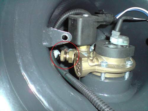

Ich habe eine Irmscher Gasanlage (Landi Renzo Omegas) mit 52L Radmuldentank im Opel Astra H Caravan.
Ich habe eben auf der Rückfahrt im Gasbetrieb, Gasgeruch festgestellt. Ich weiß nicht ob ich mir das eingebildet habe, aber ich möchte meinen mir wurde binnen Sekunden leicht schwummerig. Ich hab sofort auf Benzin umgeschaltet Fenster aufgerissen und bin rechts ran. Neben dem Auto stehend war der Geruch immernoch vernehmbar. Unter der Motorhaube war nix (mehr) zu riechen. Nach kurzem war auch neben dem Auto nix mehr und ich bin auf Benzin weitergefahren.
Zu Hause angekommen, steige ich aus... Gasgeruch! Obwohl ich nur Benzin gefahren bin. Ich habe den Radmuldentank freigelegt und ein Absperrventil gesucht. Ein kleines, schlecht erreichbares Rädchen hab ich auch gefunden und zugedreht. (Siehe Bild)
Meine Frage ist jetzt weniger was ich machen soll... ab zum Händler natürlich. Meine Fragen sind: Ist das das Absperrventil? Kann ich gefahrlos noch ein paar Tage auf Benzin weiterfahren? Es ist zeitlich sehr eng bei mir um beim Händler Zeit zu vertrödeln. Vorrausgesetzt natürlich, das der Tank zu ist. Kann ich irgendwie testen ob er wirklich zu ist? Warmfahren, auf Gas schalten und warten ob der Motor abstirbt ist etwas gewagt wie ich finde...

6. Das bild von Ventil sieht aus wie das Überdruckventil.
Bravo! :)
Du hast richtig gehandelt.
Bei Gasgeruch das Absperrventil zugedreht.
Besser wäre es aber gewesen, du hättest sofort das Ventil zugedreht.
Das auf dem Bild ist das Absperrventil.
Das Überdruckventil dürfte davor liegen, dort wo die Löcher sind.
Wenn du auf Benzin fährst, schaltet das Magnetventil
(das schwarze quatratische auf dem Bild mit dem blau/weisen Kabel)
die Gaszufuhr richtung Motor ab.
Wenn du mit zugedrehten Absperrventil fährst,
und du schaltest von Benzin auf Gas um,
dann sollte die Anlage selbstständig gleich wieder auf Benzin zurückschalten.
Viktor
ich tippe auf den Verdampfer der undicht ist.
bei den Landirenzo Omegas Verdampfern wird der untere Teil des Verdampfers undicht.
War bei mir auch so.
es gibt einen Dichtsatz von Landirenzo.
Der Defekt liegt meistens an einem kleinen O-Ring in der unteren Kammer.
Dieser läßt dann Gas durch welches sich durch das kleine Loch unten am Verdampfer verflüchtig.
Gruß Bebberl

Themenstarteram 18. Januar 2010 um 15:00
So, ich war heute beim Händler und hab ihm das Problem geschildert. Undichtigkeitsprobleme hatten sie seiner Aussage nach noch nie gehabt. Ich hab ihm von der Geschichte mit dem Verdampfer erzählt und auch davon hatte er noch nix gehört. Darauf hin haben wir den Tank wieder geöffnet und mal auf Gas umschalten lassen. Dann hat er mit so einem Schnüffelding den Tank und Verdampfer, Rails und sichtbaren Leitungen abgeschnüffelt während der Motor im Leerlauf vor sich hin tuckerte. Nix...
Jetzt im Nachhinein fällt mir ein das deshalb vielleicht nix erschnüffelt wurde, weil er nur im Leerlauf lief? Hätte ich ihn vielleicht mal hochdrehen lassen sollen? Oder ist immer voller Druck auf dem Verdampfer?
Jedenfalls hab ich die Anlage erstmal wieder in Betrieb genommen. Auf der Heimfahrt war dann kein erneuter Gasgeruch feststellbar. Ich werde das nun weiter beobachten. Beim nächsten mal drehe ich dann auch sofort den Tank zu ;) und begebe mich erneut zur Werkstatt. Dann wird er hochgenommen und auch nochmal gründlich an der Unterseite beschnüffelt. Sollte dann wieder nichts feststellbar sein, muss ich evtl auf einen Tausch des Verdampfers bestehen. Irmscher kann das ausgebaute Teil dann auch gründlicher untersuchen und wird vielleicht wirklich eine defekte Dichtung vorfinden.
Laut Aussage befinden sich sonst keine Dichtungen im System. Es sei alles mittels Konus, metallisch selbstdichtend.
Ich halte euch auf dem Laufenden wenn sich nochmal was tut.
MfG
Der Verdampfer hat auch im Leerlauf vollen Druck. Sobald das Magnetventil offen ist steht dieser an.

Wenn am Tank alles dicht war und auch das Magnetventil (am Verdampfer) dann brauchst du beim nächsten Gasgeruch nicht gleich in Panik verfallen, einfach per Hand auf Benzin (Gaszufuhr wird unterbrochen) und nicht mal anhalten. Da kannst du ja mal überprüfen , ob der Geruch verfliegt, sollte eigentlich. Ich könnte mir vorstellen, daß du das gleiche wie ich hattest (zu kalter Verdampfer, wenig Leistung + irgendwo eine etwas bei Kälte spröde Dichtung, die bei Wärme wieder dicht ist.
@victorv12,
ja ich bin ca. 4 Wochen weitergefahren, da ja der Geruch ja auch nicht immer sondern vielleicht 2-3 mal pro Woche wahrnehmbar war und ein geringer Gasaustritt auch nicht problematisch ist. Da fliegt nicht gleich der Wagen hoch. Außerdem habe ich mit Lecksuchspray auch gesucht und nichts gefunden, da ja der Vergaser nur bei bestimmten Situationen Gas rausgeblasen hat.
Nach Anruf bei meinem Umrüster berichtete der mir , dass ihm das Problem mit der unteren Dichtung bei Landorenzi Omegas IG 1 Verdampfer bekannt ist und es einen Reparatursatz gibt, mit geänderten Dichtungen. Da sind alle Dichtungen mit dabei für oberen und unteren Teil und die beiden Schließventile im inneren des Verdampfers und die obere und untere Membrane.
Umsonst wirds ja diese geänderten Dichtsätze nicht geben.
Und ich habe es auch im Netz nachgelesen. Da hatten andere Omegasfahrer die gleichen Symtome wie ich.
Nach dem Wechsel der Dichtungen war der Geruch weg und der erhöhte Verbrauch auch wieder in Ordnung.
