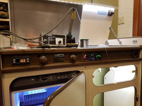

Es bietet sich an einen kompletten identischen Küchenblock mit allen DEUTSCHEN Geräten zu erstehen und aus zwei mach eins vorzugehen. Damit hast du dann auch noch Ersatzteile vorrätig. Eine vollständige Revision von Kühli und Gasherd ist somit vorprogrammiert. Schaltet der Kühli wirklich nicht ab??? Es gibt auch verschiedene Kochfelder in den Bullis, da muß man schon aufpassen. Verschiedene Breite, Tiefe etc.
Und wenn du schon dabei bist kannst du dier auch gleich eine Edelstahblende einbauen da das braune Ding garantiert angegammelt ist. Licht in den Kühlschrank, ins Kochfeld und Katakomben mit LED Streifen gibt dem ganzen dann noch einen guten Abschluß. FI für den 220V Saft dürfte ja auch nicht vorhanden sein.
Die Umleimer an den Türen und Kanten dürften auch eingelaufen sein....Kann man dann auch gleich mitmachen.
https://www.dt-classics.de/.../
https://www.bulliforum.com/search.php?... ..nach Anmeldung.
Glaub mir, nach guten hundert Stunden und doch so einigen Euronen bist du dann auch in den Kreis der erlauchten Selbermacher aufgenommen. Ohne Grips und zwei rechte Hände wird das aber nix.
Ich sehe gerade das du schon seit fünf Jahren mit dem Thema rumhampelst und frage mich warum du das nicht schon damals ordentlich gelöst hast. Da gab es alles noch reichlich Teile günstig auf dem Markt.
Br.
Günter
Küchenblock wie ich ihn will
