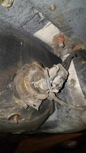

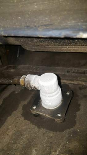

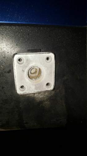

Leider ist der Tank wohl noch nicht komplett leer, wenn ich am Einfüllstutzen reindrücke, kommt kurz ein Stoß raus( Anzeige zeigt Reserve), danach noch lange Zeit ein bischen, man sieht richtig wie es rauszischt. Können denn nun beide Ventile defekt sein? Wie bekomme ich die Anlage komplett leer so das ich sie öffnen kann, hab schon Respekt vor der ganze Sache und weiß auch das es besser ist vom Fachpersonal machen zu lassen, nur leider steht der Wagen abgemeldet in meiner Halle und ich hätte es schon gern repariert und bin für jede Hilfe dankbar.

Und wenn ich beide raus hätte, könnte man sie "gangbar" machen bzw zerlegen und säubern oder nur einfach austauschen, bin davon leider kein Freund, repariere lieber noch selber als nur stumpf auszutasuchen.
Wenn Du LPG "ablässt", dann nicht in der Nähe von Gruben, Gullis etc., da es schwerer als Luft ist. Idealerweise auch im Freien. Eventuell durch den Motor verbrennen?
Einfüllstutzen scheint ja doch noch dicht zu halten, wenn es nach Drücken ordentlich zischt. Ob säubern oder tauschen musst Du vor Ort entscheiden, der Stutzen wird ja durch diese Kugel abgedichtet, diese nur durch den Gasdruck in den Stutzen gedrückt.
